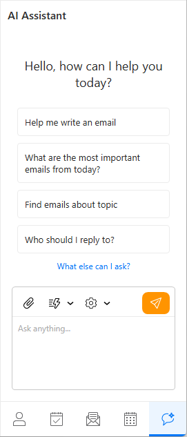

  • AI Asistent
    eM Client: AI Asistent
    AI Asistent se nachází v postranním panelu, doprovází vás všemi sekcemi aplikace a rozumí přirozenému jazyku – stačí mu tedy jednoduše napsat, co potřebujete. Umí najít a otevřít e‑maily prakticky podle jakýchkoli kritérií, spravovat vaši schránku pomocí akcí jako přiřazení příznaku, připnutí, přesunutí nebo třídění zpráv, připravit odpovědi a vyhledat doplňující informace na internetu. Pomůže vám také s přípravou složitějších nebo hromadných e‑mailů dohledáním a uspořádáním potřebných informací.
    Ukládejte si své oblíbené prompty, nastavte míru úsilí podle náročnosti úkolu a vyberte si AI model, který bude Asistent používat. Více informací najdete na stránce o AI Asistentovi.

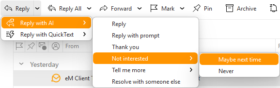

  • Odpovědět pomocí AI
    eM Client: Možnosti funkce Odpovědět pomocí AI
    Pomocí tlačítka Odpovědět pomocí AI můžete okamžitě připravit odpověď na vybranou zprávu. Program převezme obsah vybrané zprávy a použije jej jako základ pro odpověď – můžete však zadat konkrétní pokyny, co má odpověď obsahovat.
    Obecná odpověď potvrdí body uvedené v původním e‑mailu, ale můžete také určit, že potřebujete připravit e‑mail s poděkováním, uvést, že vás položky nebo události zmíněné ve zprávě nezajímají, požádat o další podrobnosti nebo vysvětlit, že je potřeba zprávu zaslat někomu jinému.
    Připravenou odpověď můžete samozřejmě ještě před kliknutím na tlačítko Odeslat libovolně upravit.

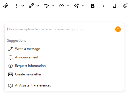

  • Asistent psaní s AI
    eM Client: Asistent psaní s AI v okně pro psaní zprávy
    Asistent psaní s AI se nachází přímo v okně pro psaní zprávy, takže vám s psaním pomůže, aniž byste ztratili přehled o tom, kde jste skončili. Tlačítko AI funguje dvěma způsoby podle toho, zda máte vybraný nějaký text.
    Psaní nového textu. Klikněte na tlačítko AI, aniž byste cokoli vybrali, a eM Client vám navrhne, co byste mohli chtít napsat – zprávu, oznámení, žádost o informace a další. Vyberte jednu z možností, nebo je ignorujte a napište vlastní prompt.
    Úprava stávajícího textu. Nejprve myší označte část své zprávy a poté otevřete podnabídku tlačítka AI. Vybraný text zde můžete zkrátit nebo prodloužit, nechat zkontrolovat, přeformulovat, změnit jeho tón nebo ho přepsat do první osoby.
    Vygenerovaný text můžete samozřejmě ještě před kliknutím na tlačítko Odeslat libovolně upravit.

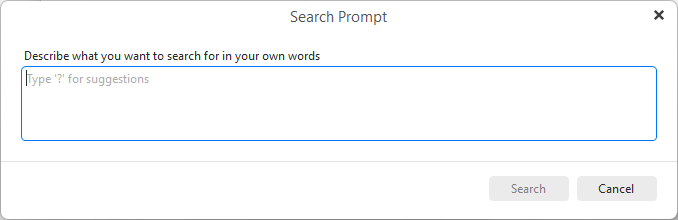

  • eM Client: Vyhledávání v přirozeném jazyce
    Otevřete ho odkudkoli v aplikaci pomocí zkratky Ctrl + Shift + U nebo přes Nástroje > Dotaz přirozeným jazykem. Běžnou větou pak popište, co hledáte. eM Client váš požadavek pomocí AI převede na odpovídající klíčová slova pro vyhledávání.

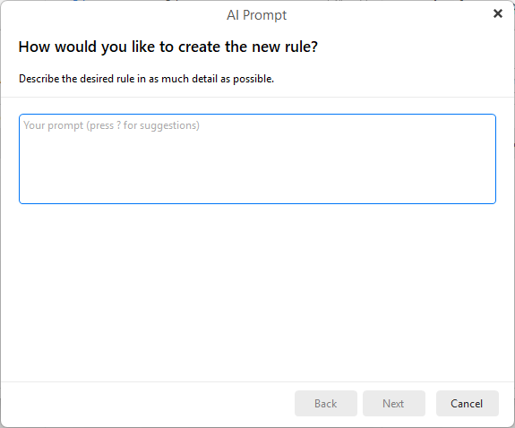

  • Vytváření pravidel pomocí AI
    eM Client: AI pravidla
    Stačí vlastními slovy popsat, čeho chcete dosáhnout, a AI za vás vytvoří pravidlo z dostupných možností – nemusíte tak podmínky a akce skládat ručně.

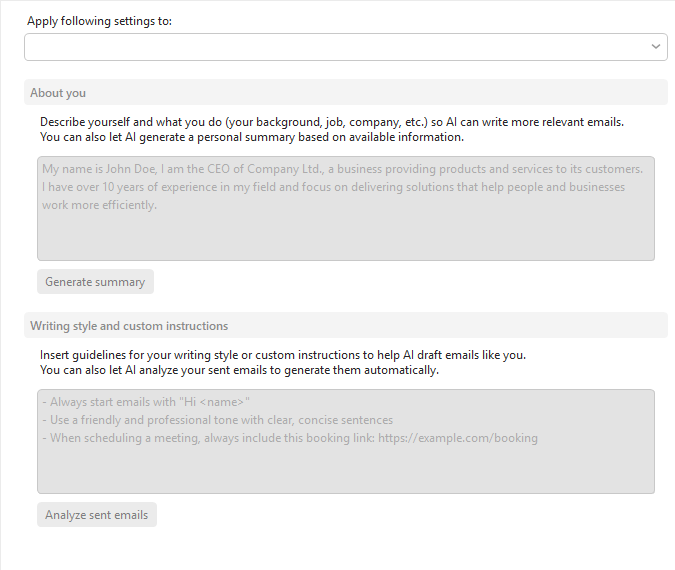

  • Psaní v mém stylu
    eM Client: Nastavení psaní v mém stylu
    Nastavte si pro každý ze svých účtů personalizované psaní s AI, které bude opravdu znít jako vy. Řekněte aplikaci eM Client něco o sobě a o tom, jak píšete, nebo nechte AI, ať popis vygeneruje za vás a naučí se váš styl z vašich odeslaných e‑mailů. Každý koncept či odpověď vygenerované umělou inteligencí pak budou odpovídat vašemu stylu a tónu, budou obsahovat informace, které určíte, nebo použijí konkrétní typ odkazů či formátování, které nastavíte v pokynech.
    Oba kroky jsou explicitní: možnost Vygenerovat shrnutí i analýza vašich odeslaných zpráv se provede, jen když je sami spustíte v Nastavení > Umělá inteligence > Psaní. Vaše odeslaná pošta se nikdy neanalyzuje, pokud o to nepožádáte.

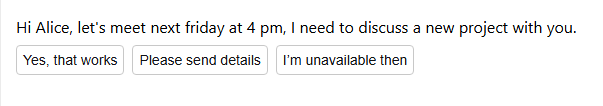

  • Tlačítka pro rychlou odpověď
    eM Client: Tlačítka pro rychlou odpověď
    AI analyzuje otevřenou zprávu a vytvoří užitečná tlačítka pro odpověď – klikněte na to, které vám vyhovuje, a použije se jako prompt pro vygenerovanou odpověď.

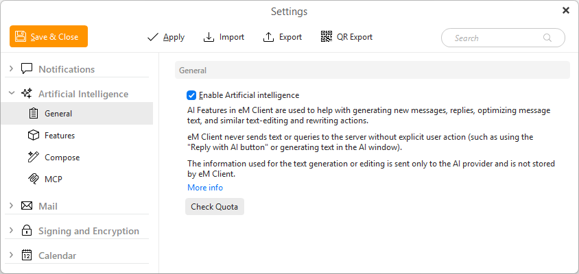

Možnost 1: Vypnutí všech AI funkcí
Funkce umělé inteligence můžete vypnout nebo zapnout v Menu > Nastavení > Umělá inteligence > Obecné.
Vypnutím tohoto nastavení skryjete všechna AI tlačítka v rozhraní programu, takže je nelze použít ani omylem, a poskytovateli AI se nic neodesílá.
eM Client: Nastavení umělé inteligence – Obecné

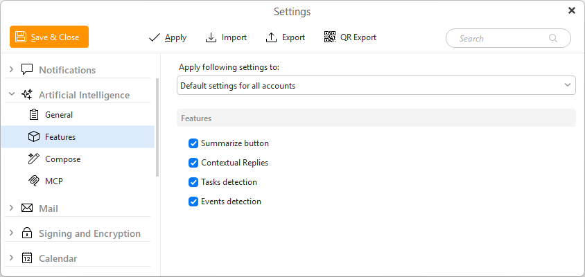

Možnost 2: Ponechání AI zapnuté a vypnutí jednotlivých funkcí
Pokud chcete mít AI k dispozici, když o ni požádáte, ale nechcete, aby se cokoli analyzovalo automaticky, nechte AI zapnutou v části Obecné a přejděte do Nastavení > Umělá inteligence > Funkce.
Zde můžete vypnout tři funkce při zobrazení (tlačítka pro rychlou odpověď, detekci úkolů a detekci událostí), takže se při otevření zprávy nic neodešle, zatímco funkce na vyžádání vám zůstanou k dispozici, kdykoli je budete potřebovat. Vlastní přepínač zde má i Sumarizace, protože její rámeček v detailu zprávy nelze skrýt jiným způsobem.
Ostatní funkce na vyžádání vlastní přepínače nepotřebují: tlačítka jako Odpovědět pomocí AI můžete v příslušném nastavení panelů nástrojů jednoduše skrýt, pokud vám překážejí.
