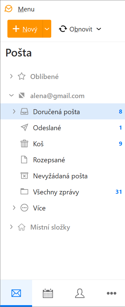

Uživatelské rozhraní

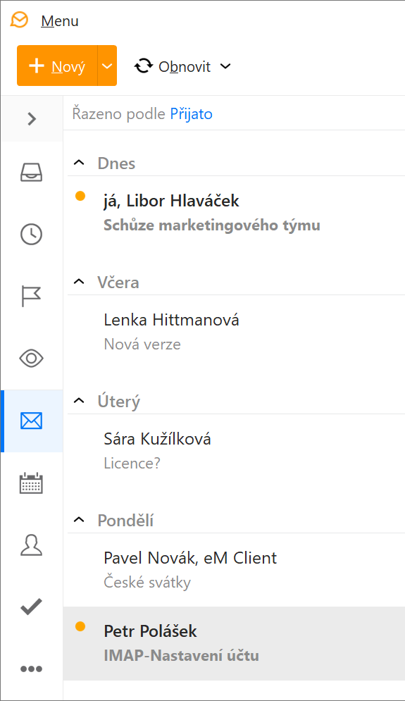

Na první pohled si všimneme upraveného vzhledu. V levém panelu jsou pro zvýšení přehlednosti názvy složek doplněné o ikony.
 E-mailové menu eM Client 8: E-mailové menu
Levý panel si můžeme zúžit tak, že budou vidět jen samotné ikony. Získáme tím více místa pro zobrazení zpráv.
 Minimalizované menu eM Client 8: Minimalizované menu
Názvy modulů (Pošta, Kalendář atd.) dostupné v levém dolním rohu okna byly také nahrazeny ikonami.
Levé menu eM Client 8: Levé menu

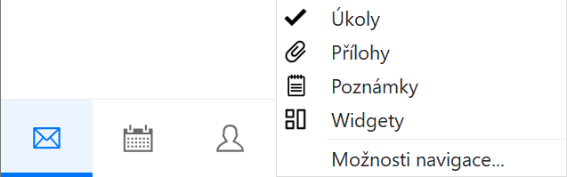

K modulům, jejichž ikony nejsou zobrazeny, se dostaneme po kliknutí na tlačítko se třemi tečkami.
Levé menu - možnosti eM Client 8: Levé menu - možnosti
Po zadání příkazu Možnosti navigace můžeme určit, které ikony mají být přednostně zobrazeny a v jakém pořadí. Počet zobrazených ikon závisí i na šířce levého panelu.
Možnosti navigace eM Client 8: Možnosti navigace

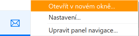

Nově je možné si moduly zobrazovat v samostatných oknech. Stačí kliknout na ikonu modulu pravým tlačítkem myši a zadat příkaz Otevřít v novém okně (obdobně by šlo postupovat i se složkami – po kliknutí pravým tlačítkem myši na složku se zobrazí příkaz Zobrazit v novém okně).
Otevřít v novém okně eM Client 8: Otevřít v novém okně

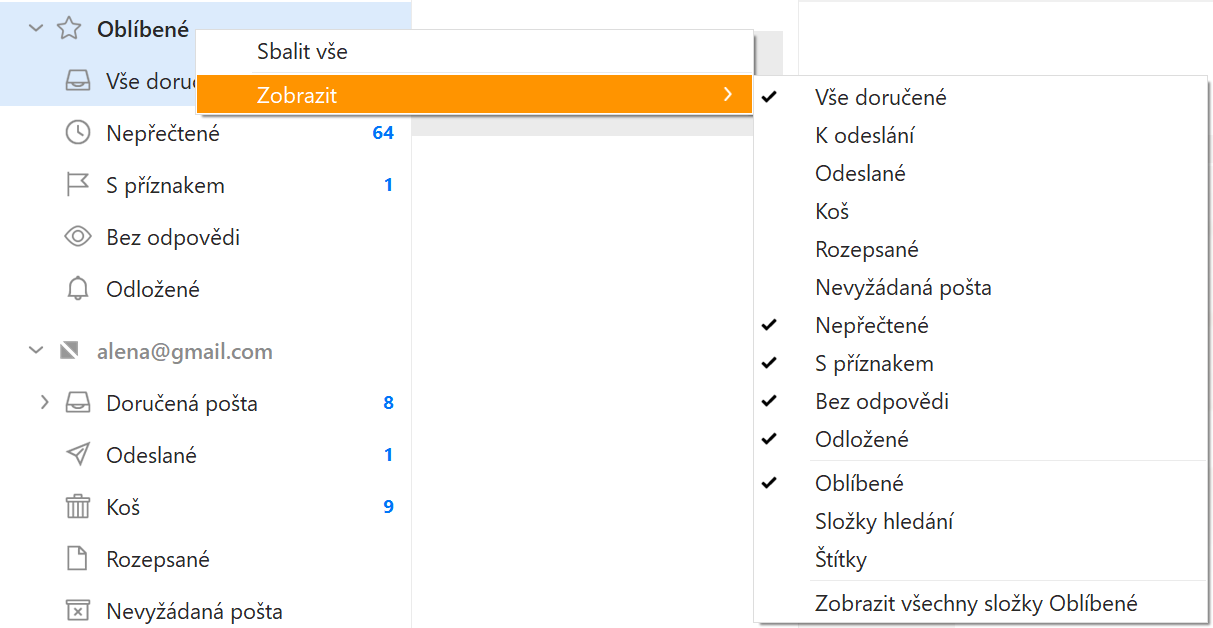

Oblíbené
Dřívější Rychlé složky byly nahrazeny skupinou složek s názvem Oblíbené. Kromě původních rychlých složek (Vše doručené, Nepřečtené, S příznakem) zde najdeme i složky spojené s novými funkcemi (Bez odpovědi, Odložené – viz dále, složky se zobrazí po použití těchto funkcí).
Oblíbené eM Client 8: Oblíbené>
Po kliknutí pravým tlačítkem myši na Oblíbené můžeme v nabídce Zobrazit určit, které všechny složky mají být zobrazeny.
Zobrazení Oblíbených eM Client 8: Zobrazení Oblíbených

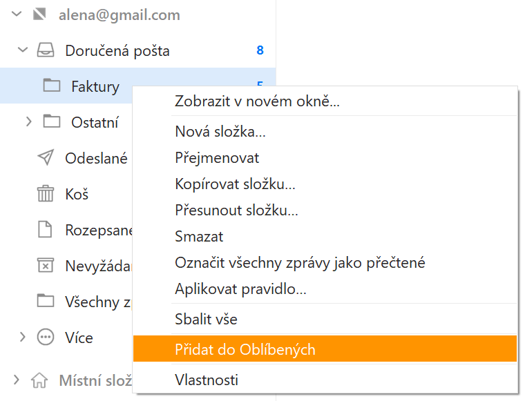

Kromě již zmíněných si můžeme zobrazit i Složky hledání či Štítky. Mezi Oblíbené lze přidat i běžnou složku, a to tak, že na ní klikneme pravým tlačítkem myši a zadáme příkaz Přidat do Oblíbených.
Přidat do Oblíbených eM Client 8: Přidat do Oblíbených

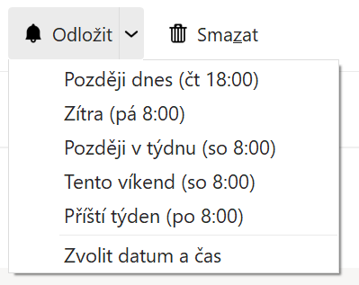

Odložení zpráv

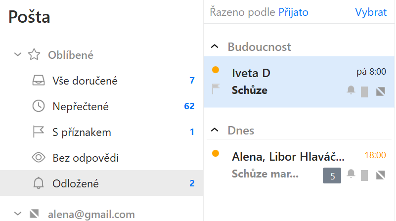

Zcela novou funkcí je odkládání zpráv. Stručně řečeno to funguje tak, že když se u doručené zprávy rozhodneme, že se jí chceme zabývat až později, tak ji odložíme. V určený čas se nám doručí znovu. Postup odložení zprávy je následující: označíme příchozí zprávu a v horním panelu najdeme tlačítko Odložit s ikonou zvonku. Když klikneme přímo na samotné tlačítko, tak dojde k odložení zprávy na 8:00 příštího dne. Přes rozbalovací seznam u tlačítka se dostaneme k několika předpřipraveným budoucím časům a k možnosti Zvolit datum a čas, která umožňuje nastavit libovolný vlastní budoucí datum a čas.
Odložení zpráv eM Client 8: Odložení zpráv
Zprávy, které odložíme, se z doručené pošty dočasně přesunou do složky s názvem Odložené. V určený datum a čas se vrátí zpět do doručené pošty, jako by se jednalo o nové zprávy.
Složka Oblíbené eM Client 8: Složka Oblíbené
Pokud bychom se rozhodli zprávu vrátit zpět před vypršením termínu, tak to můžeme provést jejím označením a kliknutím na tlačítko Zrušit odložení v horním panelu. Přes rozbalovací seznam u tohoto tlačítka můžeme případně i změnit datum a čas, na který je zpráva odložena.

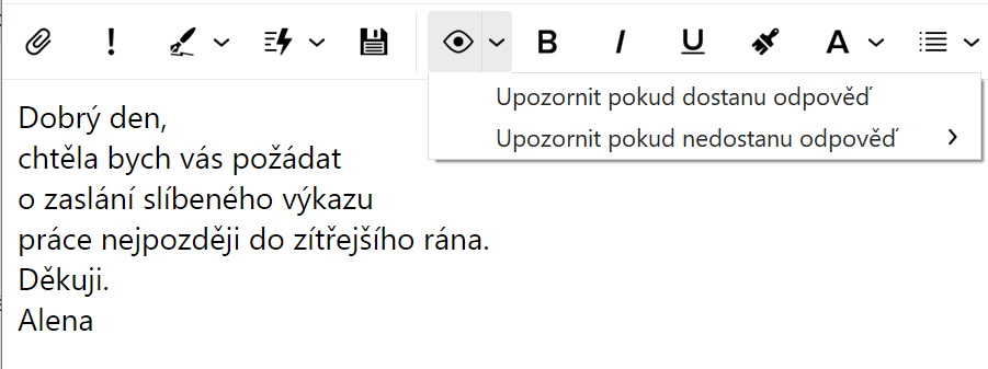

Vytvoříme novou zprávu se všemi potřebnými náležitostmi a klikneme na tlačítko Pohlídat odpověď s ikonou oka. Zpráva se zařadí do složky s názvem Bez odpovědi k případným dalším takto dříve označeným zprávám (současně zůstane zobrazená i ve složce Odeslané).
Sledování odpovědí eM Client 8: Sledování odpovědí
Jakmile nám adresát na naši zprávu odpoví, tak se zpráva automaticky ze složky Bez odpovědi odstraní. Pozor ale na zprávy adresované více osobám. Pokud např. pošleme jednu zprávu pěti osobám a očekáváme tedy pět odpovědí, tak se zpráva ze složky Bez odpovědi odstraní již po první doručené odpovědi.
Případně bychom mohli využít i rozbalovací seznam u tlačítka Pohlídat odpověď. První volba Upozornit pokud dostanu odpověď funguje stejně, jako bychom kliknuli přímo na samotné tlačítko. Druhá volba Upozornit pokud nedostanu odpověď nabízí několik časových intervalů. Je to vymyšleno tak, že po uplynutí dané doby se zpráva odstraní ze složky Bez odpovědi i v případě, že jsme na ní odpověď ještě nedostali.

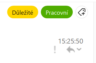

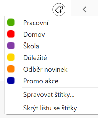

Štítky jsou vylepšenou náhradou dřívějších barevných kategorií. Pomocí štítků lze označovat zprávy, události, úkoly a další objekty. Např. přijatou zprávu označíme štítkem tak, že po jejím zobrazení klikneme vpravo nahoře na ikonu štítku a zvolíme jeden z nabízených štítků.
Štítky eM Client 8: Štítky
Kromě toho se nám zobrazí i příkazy Spravovat štítky a Skrýt lištu se štítky. Pokud bychom si nabídku štítků skryly, tak k jejímu opětovnému zobrazení je potřeba přejít v nastavení do části Pošta > Zobrazování zpráv a zaškrtnout volbu Zobrazit lištu se štítky.
Jednu zprávu lze označit i pomocí více štítků najednou.
Štítky zpráv eM Client 8: Štítky zpráv

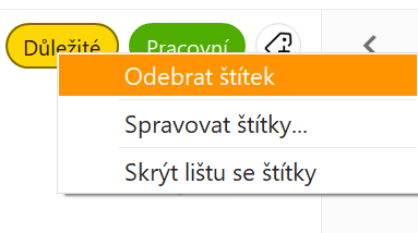

Po kliknutí pravým tlačítkem myši na zadaný štítek se zobrazí příkaz Odebrat štítky pro jeho zrušení.
Odebrat štítek eM Client 8: Odebrat štítek

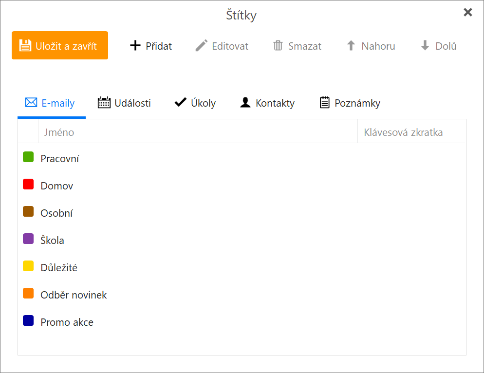

Přes příkaz Spravovat štítky se dostaneme k možnosti vytvářet nové štítky a upravovat či mazat ty stávající.
Spravovat štítky eM Client 8: Spravovat štítky

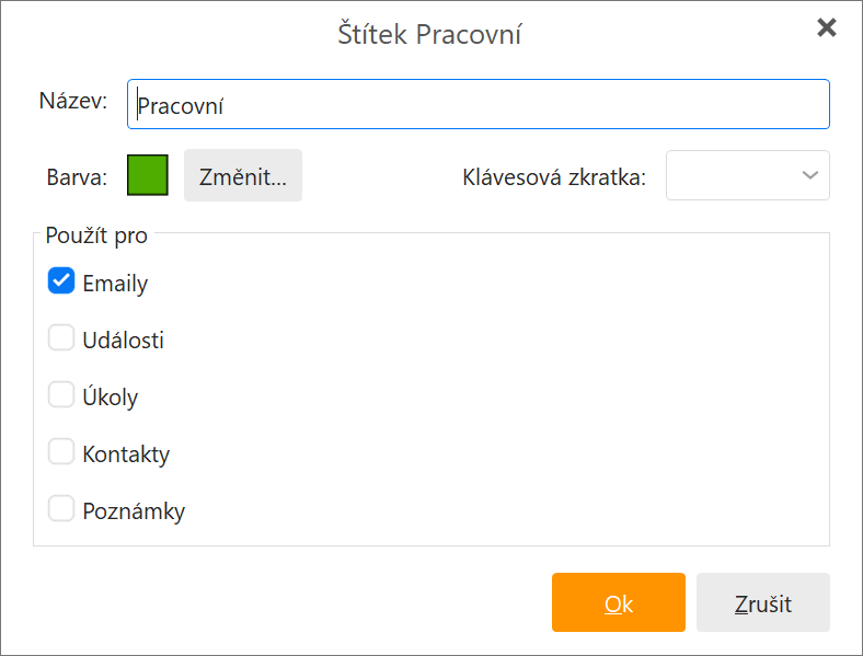

Štítku lze kromě názvu a barvy přiřadit i klávesovou zkratku. Také lze určit, zdali má být štítek dostupný např. jen u zpráv anebo také u dalších typů objektů.
Úprava štítku eM Client 8: Úprava štítku

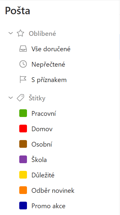

Pomocí složky Štítky ve skupině Oblíbené (viz výše) si můžeme snadno najednou zobrazit všechny zprávy označené pomocí štítků.
Složka Štítky eM Client 8: Složka Štítky

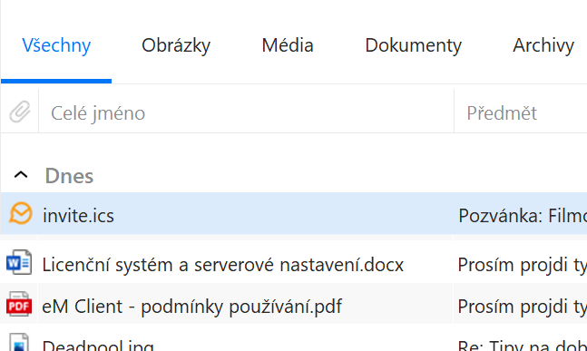

Modul Přílohy
Další nový modul s názvem Přílohy zobrazuje na jednom místě všechny přílohy – především ze zpráv, ale také z kalendáře, úkolů atp. Na záložkách si můžeme filtrovat soubory podle typu – obrázky, videa (záložka Média), dokumenty a komprimované soubory (záložka Archivy).
Modul Přílohy eM Client 8: Modul Přílohy
Dvojklikem dojde k otevření samotné přílohy. Zprávu, ve které je příloha obsažena, můžeme otevřít pomocí tlačítka Otevřít zdrojovou položku v horním panelu. Tamtéž najdeme i tlačítko Uložit jako pro uložení přílohy či tlačítko Smazat, které opravdu přílohu smaže – nejen z modulu Přílohy, ale i ze samotné zprávy.
Přílohy – panel nástrojů eM Client 8: Přílohy – panel nástrojů

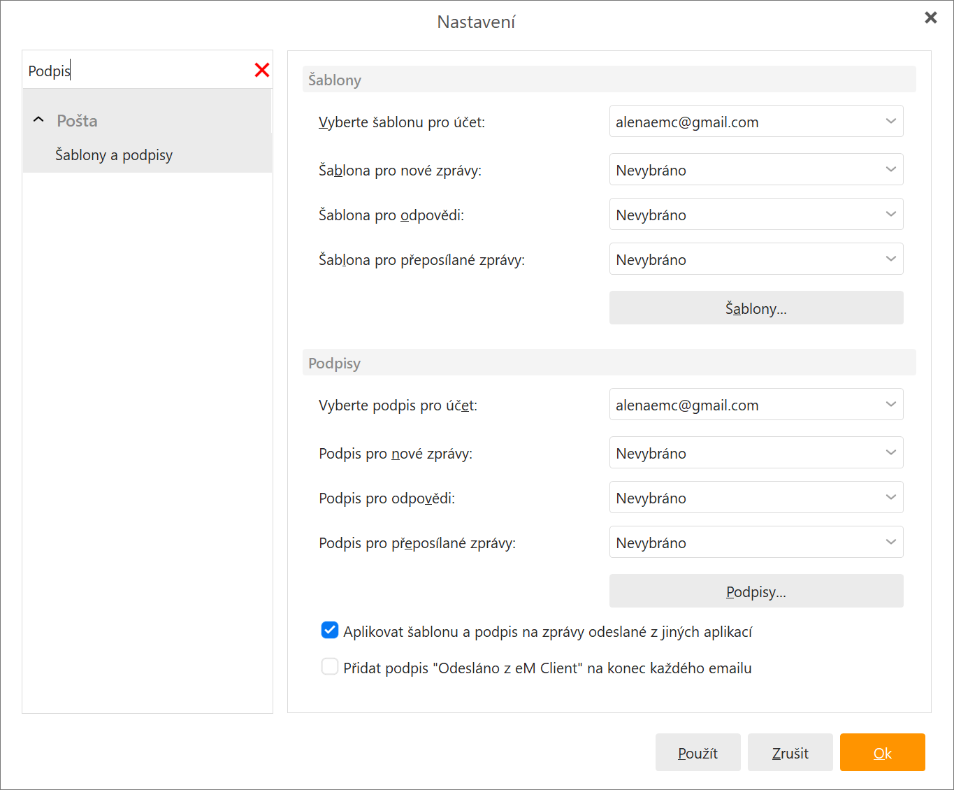

Hledání v nastavení
Drobnější, ale velmi užitečné vylepšení je možnost hledání v nastavení. Např. když budeme chtít nastavit automatický podpis, tak do pole Hledat v levém horním rohu okna Nastavení zapíšeme slovo „podpis“. Nástroj za nás vyhledá odpovídající volbu.
Hledání v nastavení eM Client 8: Hledání v nastavení

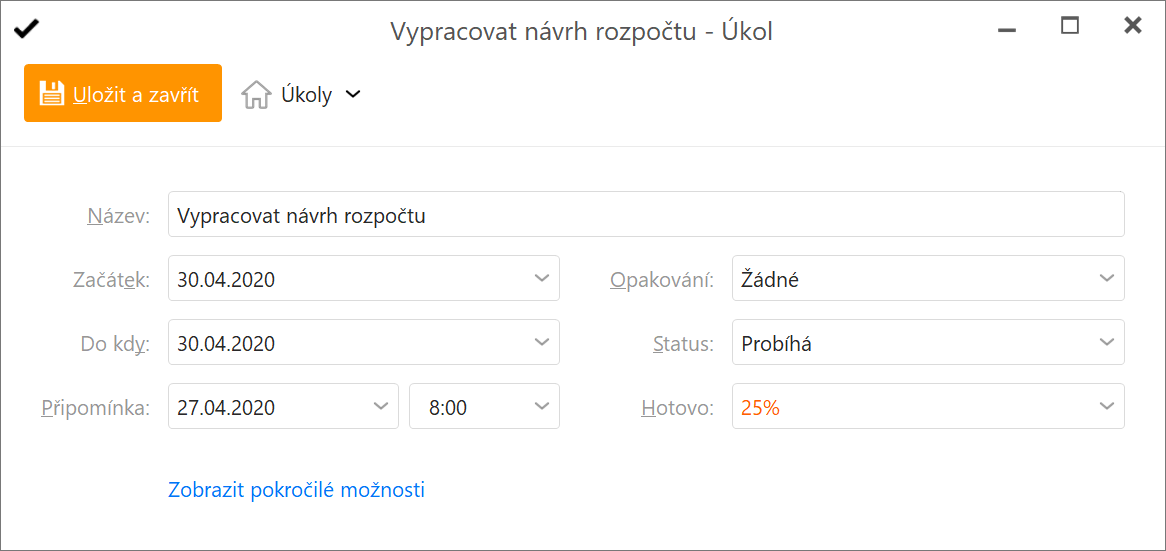

Výchozí pohled na detaily úkolu zobrazuje nyní jen pár základních parametrů. K dalším se dostaneme po kliknutí na tlačítko Zobrazit pokročilé možnosti.
Úkoly eM Client 8: Úkoly

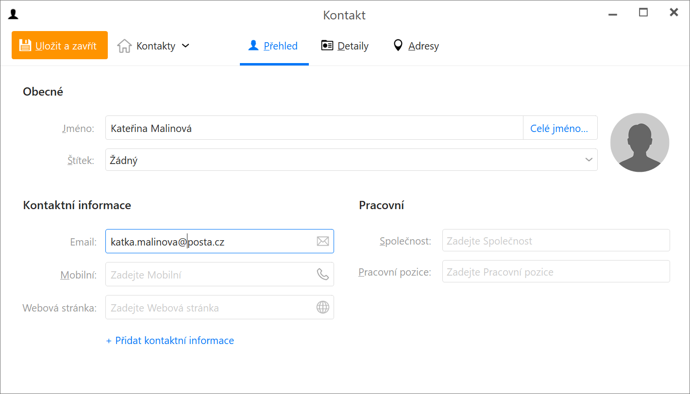

I okno pro zadání nového kontaktu je jednodušší než dříve.
Nový kontakt eM Client 8: Nový kontakt

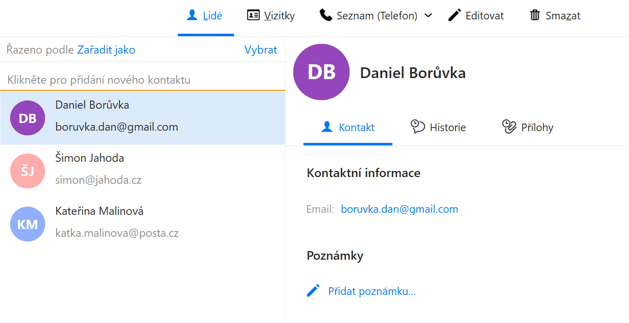

Nové výchozí zobrazení Lidé je velmi podobné stejnojmennému zobrazení v Microsoft Outlooku. K dispozici je ale stále i původní zobrazení Vizitky.
Lidé eM Client 8: Lidé

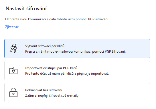

Šifrování
Po smazání zprávy se ve spodní části okna na chvíli zobrazí proužek, který o smazání informuje. Kliknutím na tlačítko Zpět lze smazání odvolat.
Nastavení šifrování eM Client 8: Nastavení šifrování

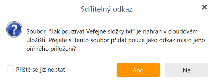

Přílohy z cloudových úložišť
Program eM Client nově dovede rozpoznat, že je přikládaná příloha umístěna na cloudovém úložišti a nabídne nám kromě běžného přiložení souboru také i vložení odkazu na tento soubor na cloudovém úložišti.
Přílohy z cloudových úložišť eM Client 8: Přílohy z cloudových úložišť

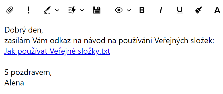

Tímto způsobem je možné sdílet i velké soubory, které by ani e-mailem nemuseli projít. Odkaz na soubor je možné v textu zprávy libovolně doplnit dalšími informacemi.
Odkaz na soubor z cloudového úložiště eM Client 8: Odkaz na soubor z cloudového úložiště
