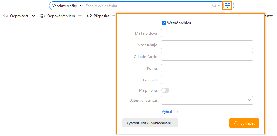

Funkce Pokročilého vyhledávání zobrazíte kliknutím na ikonu posuvníků v pravém rohu vyhledávacího pole.
eM Client: Advanced search settings

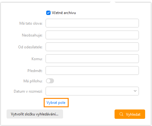

Vyhledávací pole lze dále rozšířit kliknutím na tlačítko „Vybrat pole“:
eM Client: Advanced search settings - Choose fields

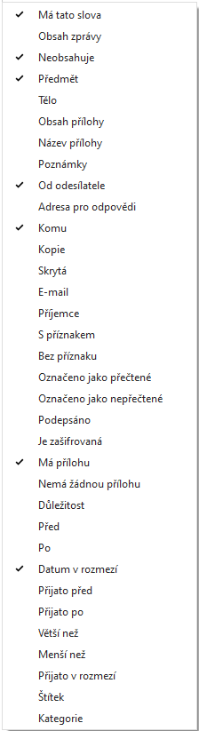

Otevře se kontextové menu, ve kterém můžete přidat další podmínky – například Obsah zprávy, Tělo, Název přílohy, Kopie a další. Dle potřeby zaškrtněte požadovaná pole nebo jejich zaškrtnutí zrušte:
eM Client: Advanced search settings - Droprown menu

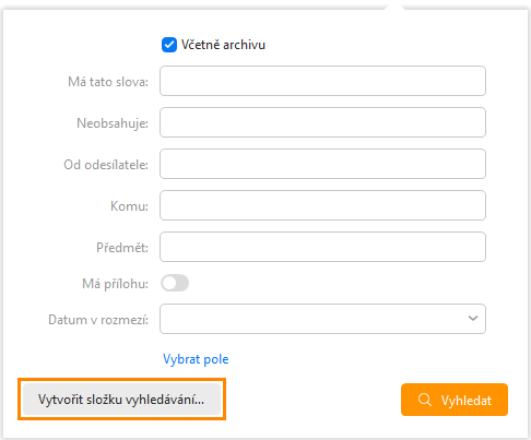

Složku vyhledávání lze vytvořit nastavením parametrů vyhledávání a následným kliknutím na tlačítko „Vytvořit složku vyhledávání...“:
eM Client: Create search folder

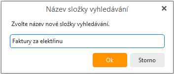

Otevře se dialogové okno, ve kterém si můžete novou Složku vyhledávání pojmenovat:
eM Client: Create search folder - Folder name

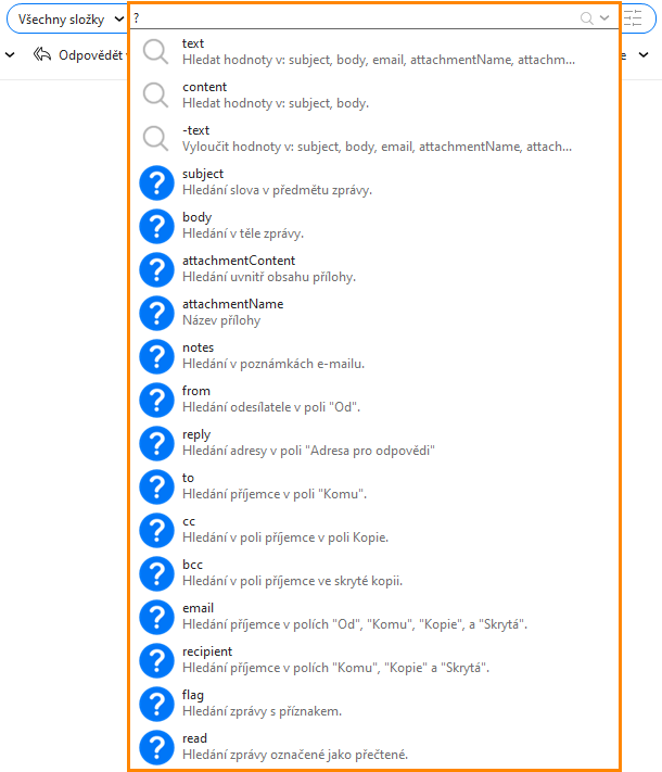

Funkce Pokročilé vyhledávání je poměrně praktická při prvním unikátním vyhledávání. Můžete ale také využít její rychlejší alternativu v podobě vyhledávacích klíčových slov.
Nápovědu ke klíčovým slovům dostupným v aplikaci zobrazíte zadáním ? (otazníku) do vyhledávacího pole.
eM Client: Hints in search
K dispozici jsou klíčová slova univerzální i specifická pro každou sekci aplikace (Pošta, Kalendář, Kontakty, Úkoly, Přílohy, Poznámky a Chaty).
Za klíčovými slovy musí následovat : (dvojtečka), a poté hledané výrazy a případné operátory, které chcete při vyhledávání použít.
Více se o této funkci dozvíte v našem Přehledu klíčových slov. V něm najdete seznam všech klíčových slov spolu s jejich popisy a příklady použití, stejně jako obecné praktické tipy pro lepší vyhledávání.
