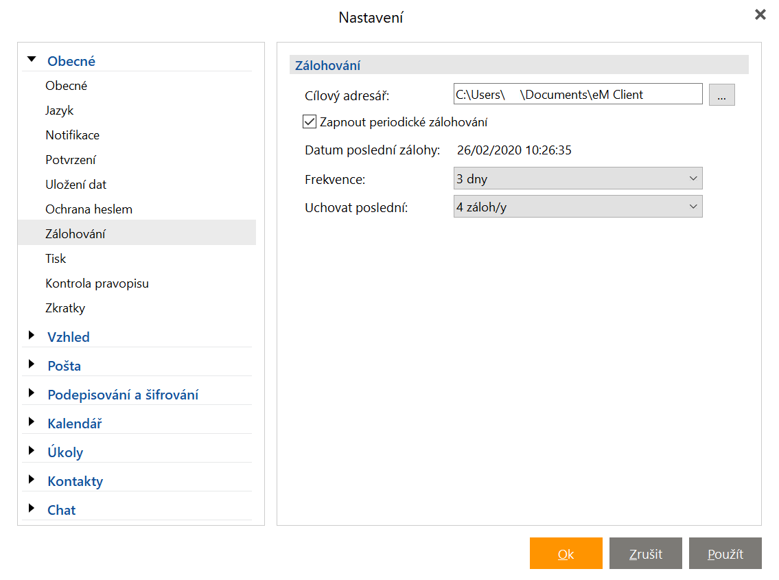

Veškerá nastavení pro automatické zálohování naleznete v Menu > Nástroje > Nastavení > Obecné > Zálohování.
V první řadě můžete změnit cílový adresář, do kterého se budou zálohy ukládat – tato složka bude použita jak pro manuální, tak pro automatické zálohování. Můžete také nastavit, kolik posledních záloh se má uchovat.
Automatické zálohy v aplikaci eM Client Automatické zálohy v aplikaci eM Client
Pokud zapnete periodické zálohování, můžete si vybrat, jak často se taková záloha má provádět.
V této sekci eM Client zobrazí informaci i o tom, kdy byla provedena záloha naposled.
