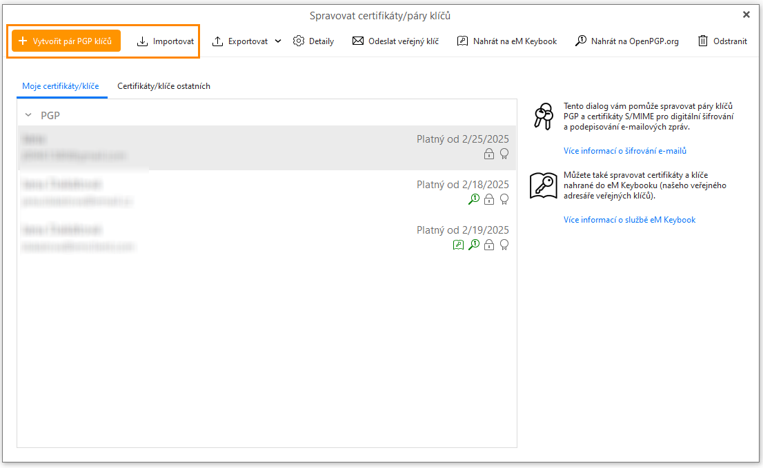

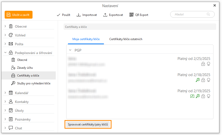

Chcete-li začít používat PGP šifrování e-mailů v naší desktopové aplikaci, přejděte do Nastavení > Podepisování a šifrování > Certifikáty a klíče. Klikněte na tlačítko „Spravovat certifikáty/páry klíčů“:
eM Client: PGP šifrování
Pokud máte již vytvořený svůj pár PGP klíčů, použijte funkci pro Import v sekci Spravovat certifikáty/páry klíčů. Chcete-li importovat veřejné a soukromé klíče ze souboru, klikněte na tlačítko „Importovat“. Po zvolení možnosti „Importovat“ budete moci vybrat soubory klíčů z místního uložiště.

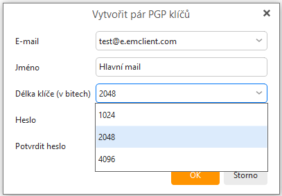

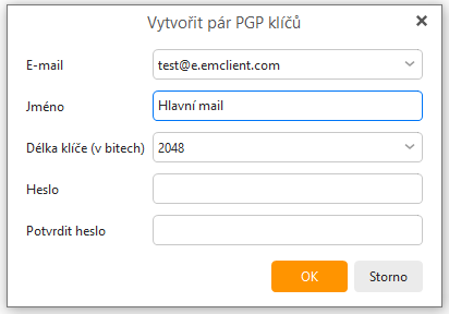

V případě, že PGP používáte poprvé, vytvořte si nový pár klíčů kliknutím na tlačítko „Vytvořit pár PGP klíčů“.
Zobrazí se vyskakovací okno, kde svůj pár klíčů pojmenujete a nastavíte mu heslo:
Můžete zvolit velikost klíče v bitech - 1024, 2048 nebo 4096 bitů:
Obecně platí, že čím je klíč větší, tím je bezpečnější.

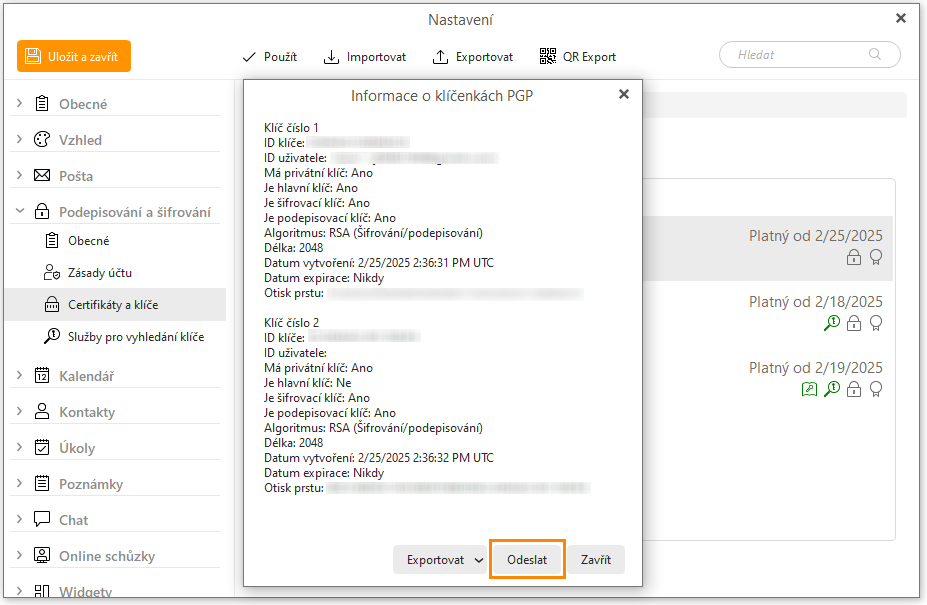

Váš veřejný klíč je nutné sdílet s lidmi, se kterými chcete komunikovat - k tomu použijte funkci Odeslat veřejný klíč v Nastavení > Podepisování a šifrování > Certifikáty a klíče. Po dvojitém kliknutí na pár klíčů se zobrazí vyskakovací okno.
Kliknutím na „Odeslat“ automaticky vytvoříte nový e-mail s připojeným veřejným klíčem.

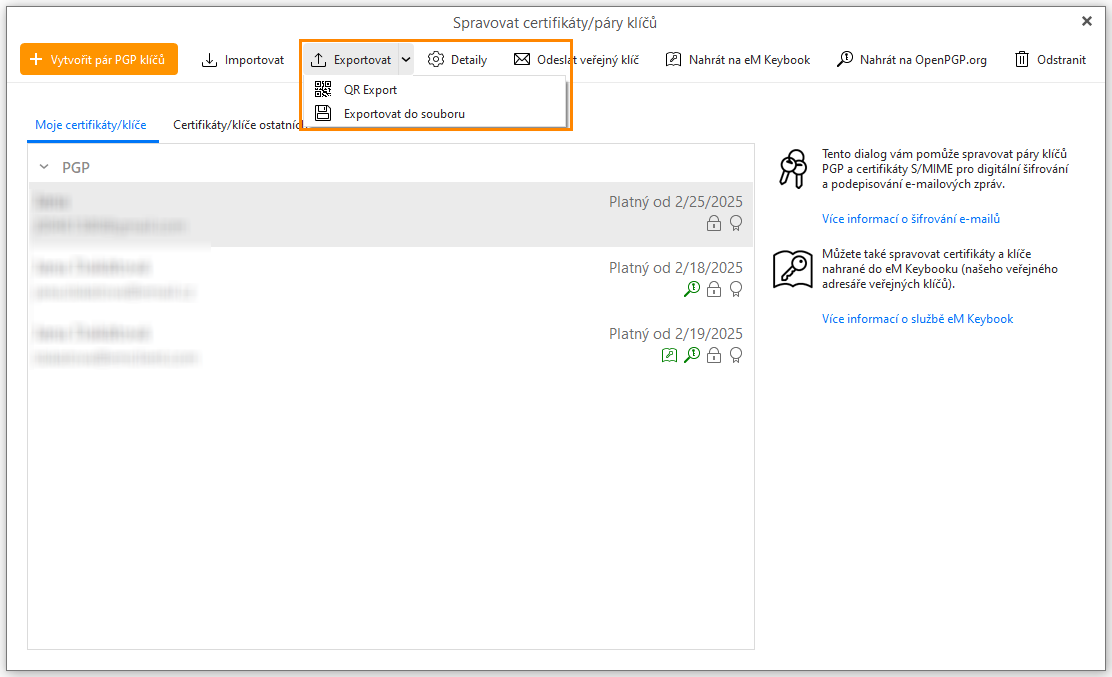

Pomocí tlačítka „Exportovat“ exportujete veřejný klíč a kompletní pár klíčů do souboru nebo exportujete pár klíčů do mobilního zařízení pomocí QR kódu:
Celou dvojici klíčů PGP lze exportovat jako QR kód, což se může hodit. Vždy však pamatujte na to, že byste svůj kompletní pár klíčů neměli s nikým sdílet, a to bez ohledu na situaci.

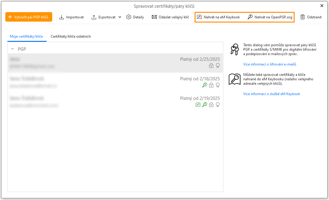

Veřejný klíč jde také sdílet na službách k tomu určených - keys.openPGP.org a eM Keybook. Více o službě eM Client Keybook zde.
Do služby eM Keybook spravované firmou eM Client můžete klíč nahrát již během vytváření páru klíčů nebo později v sekci „Spravovat certifikáty/páry klíčů“:

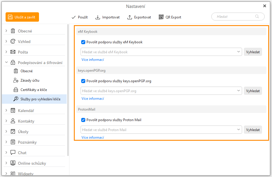

Abyste měli přístup k funkci nahrávání, ujistěte se, že ji máte povolenou v Nastavení > Podepisování a šifrování > Služby pro vyhledání klíče.
Pokud se rozhodnete svůj veřejný klíč sdílet prostřednictvím jedné z těchto služeb, budou vám lidé moci posílat šifrované e-maily snáze.

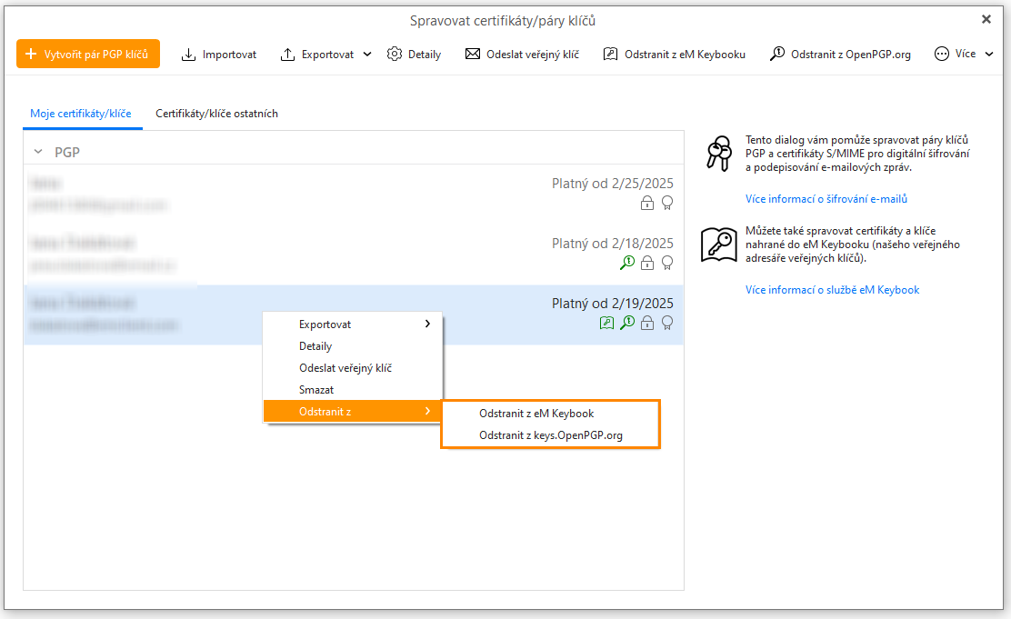

Může se stát, že budete potřebovat veřejný klíč z databází klíčů odstranit - například když mu vyprší platnost nebo pokud ztratíte jemu odpovídající soukromý klíč. V takových případech je třeba vytvořit nový pár klíčů, který nahradí ten starý.
Nahrané veřejné klíče lze kdykoli smazat v sekci „Spravovat certifikáty/páry klíčů“. Klikněte pravým tlačítkem myši na veřejný klíč a vyberte možnosti „Odstranit z…“:

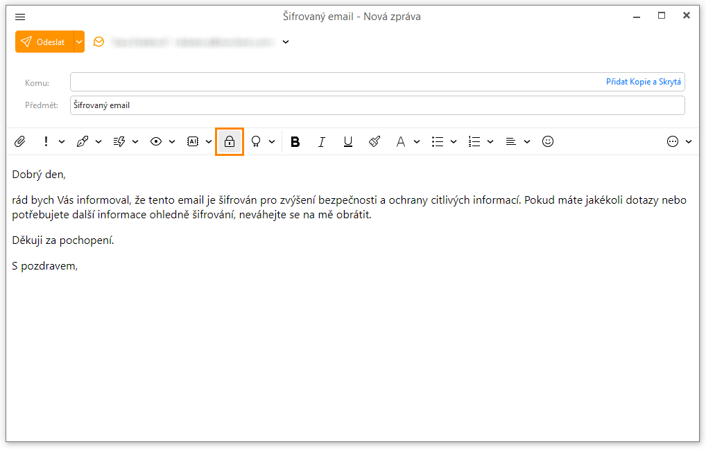

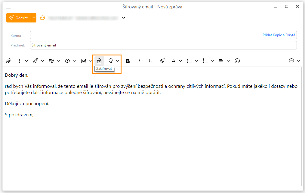

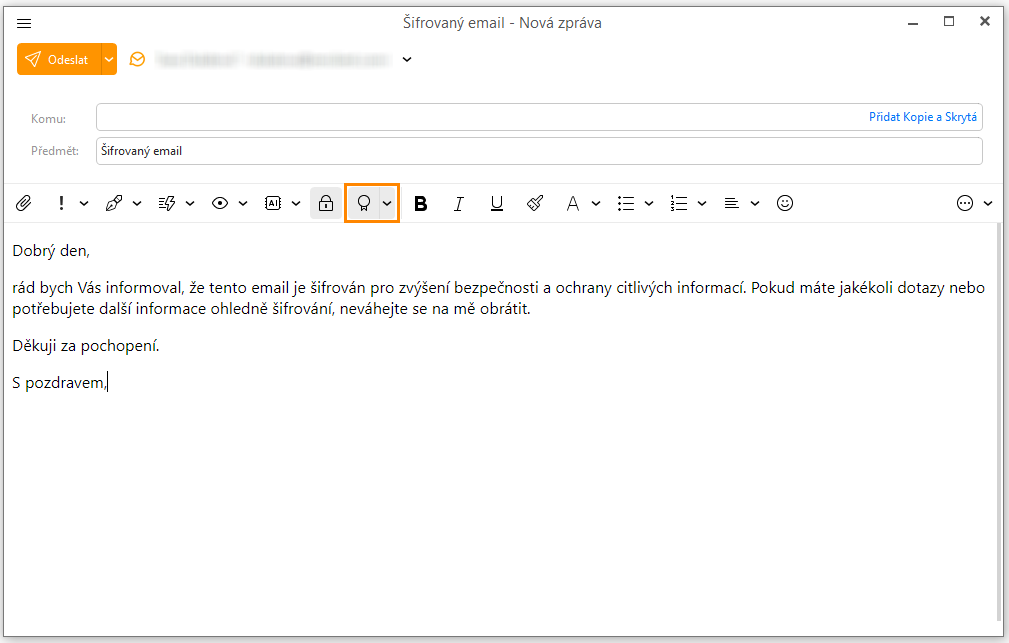

Při psaní nového e-mailu uvidíte v horním panelu nástrojů ikonu zámku - najeďte na ni myší a zobrazí se „Zašifrovat“:
Tlačítka Zašifrovat a Podepsat se zobrazí v panelu nástrojů jen pokud jsou dostupné nějaké platné klíče či certifikáty.
Kliknutím na ikonu zámku zapnete šifrování rozepsaného e-mailu. Pokud je šifrování zapnuté, mělo by mít tlačítko podbarvené pozadí:

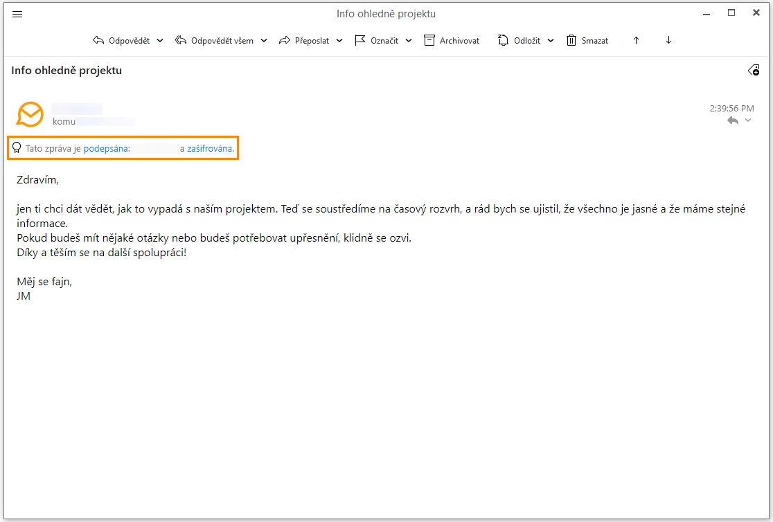

Ve vámi odeslaných e-mailech se zobrazí hláška s potvrzením, že jste je digitálně podepsali. Příjemce tak nemusí mít žádné pochybnosti o totožnosti odesílatele:

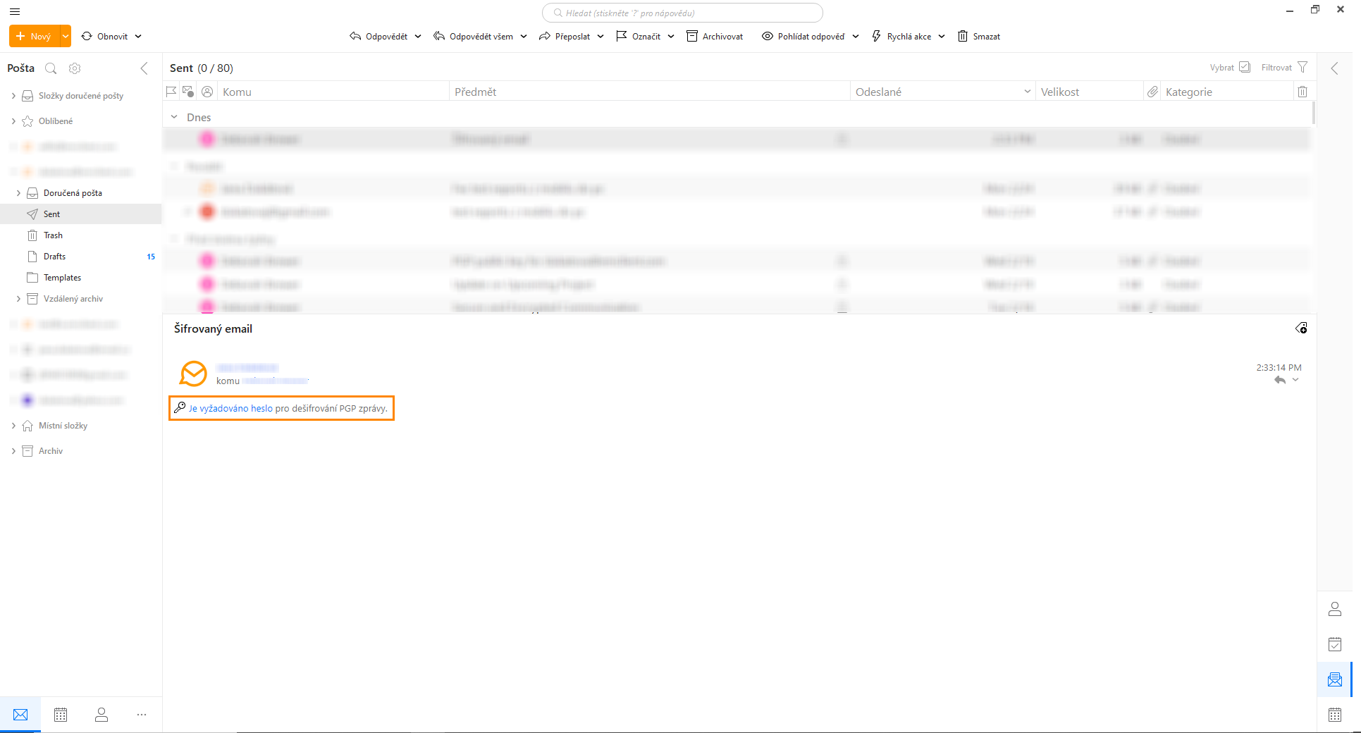

Po odeslání šifrovaného e-mailu bude odeslaná kopie uložena ve vaší složce Odeslané. I zde bude zašifrována vaším soukromým klíčem a bude tak chráněna před jakoukoli potenciální hrozbou:

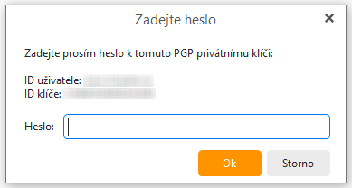

Pokud ji chcete dešifrovat, budete požádáni o zadání hesla:
Stejné vyskakovací okno se zobrazí, pokud chcete dešifrovat e-maily v doručené poště.

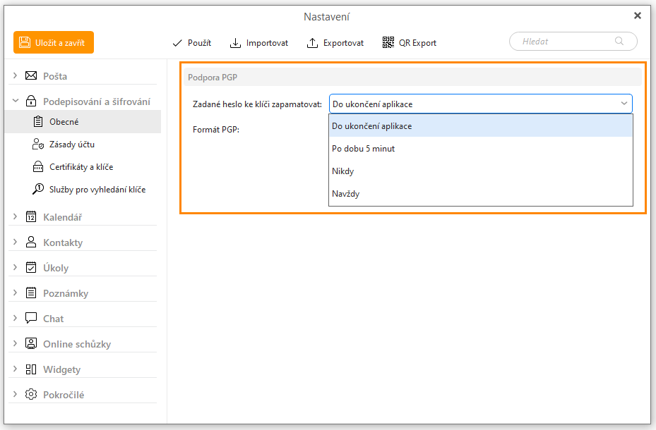

V sekci Nastavení > Podepisování a šifrování > Obecné lze nastavit zapamatování zadaného hesla klíče a to buď do ukončení aplikace, na 5 minut, nikdy nebo navždy. Vyberte možnost, která vám nejlépe vyhovuje.
Možnost „Navždy“ nepoužívejte, pokud hrozí, že by se k vašemu zařízení mohl dostat někdo jiný než vy, nebo pokud by mohlo být odcizeno. Vaše osobní údaje by mohly být snadno zneužité zloději, kteří by navíc měli přístup i k vašemu digitálnímu podpisu.

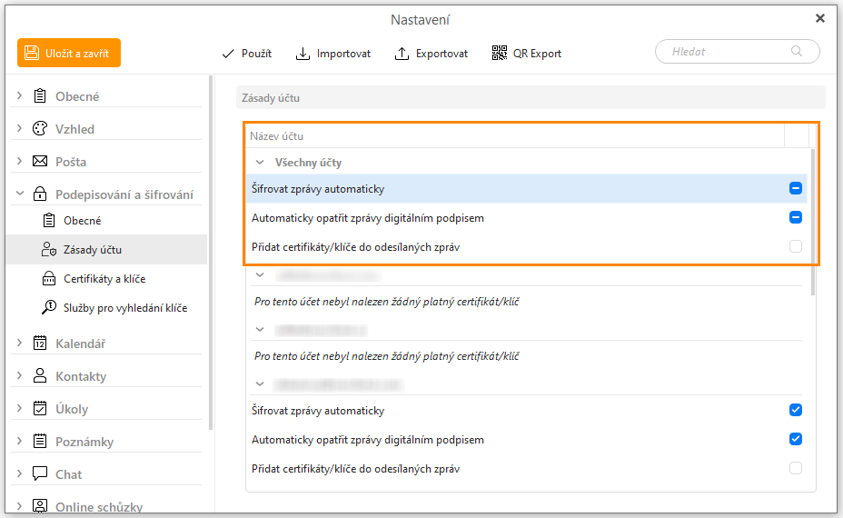

Pokud nechcete ručně zapínat šifrování a digitální podpis při psaní každého e-mailu, zvolte si předvolby pro každý z vašich účtů v sekci Nastavení > Podepisování a šifrování > Zásady účtu:
Podle potřeby si buď zvolte zásady pro všechny své účty najednou, nebo zvlášť pro každý z nich.
Výběrem možností „Šifrovat zprávy automaticky“ a „Automaticky opatřit zprávy digitálním podpisem“ budou všechny odeslané e-maily zašifrovány a digitálně podepsány - pokud máte veřejný klíč PGP příjemců zprávy a nastavili jste si vlastní pár PGP klíčů.

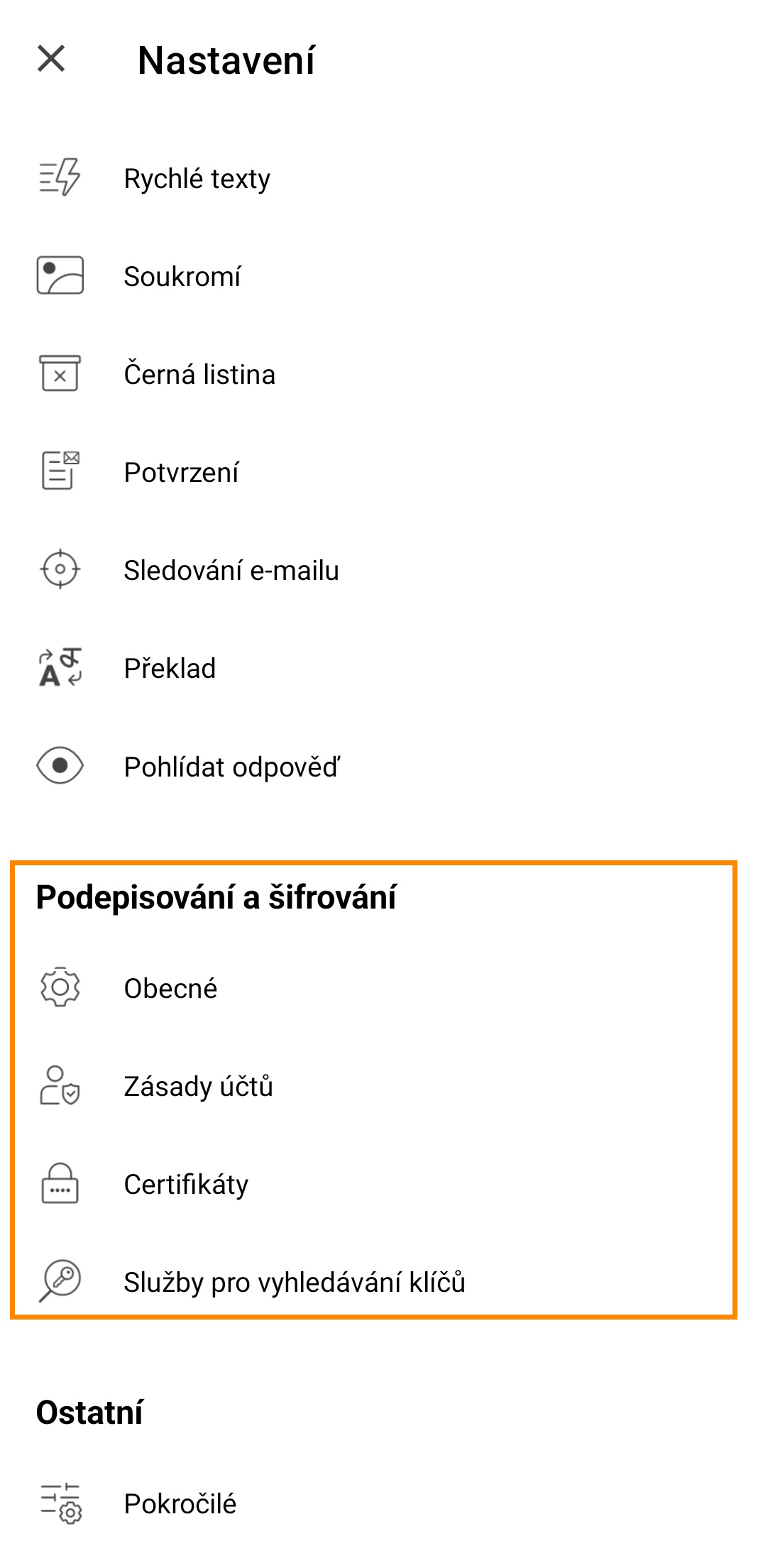

Nastavení šifrování najdete v hlavní nabídce Nastavení v sekci Podepisování a šifrování:

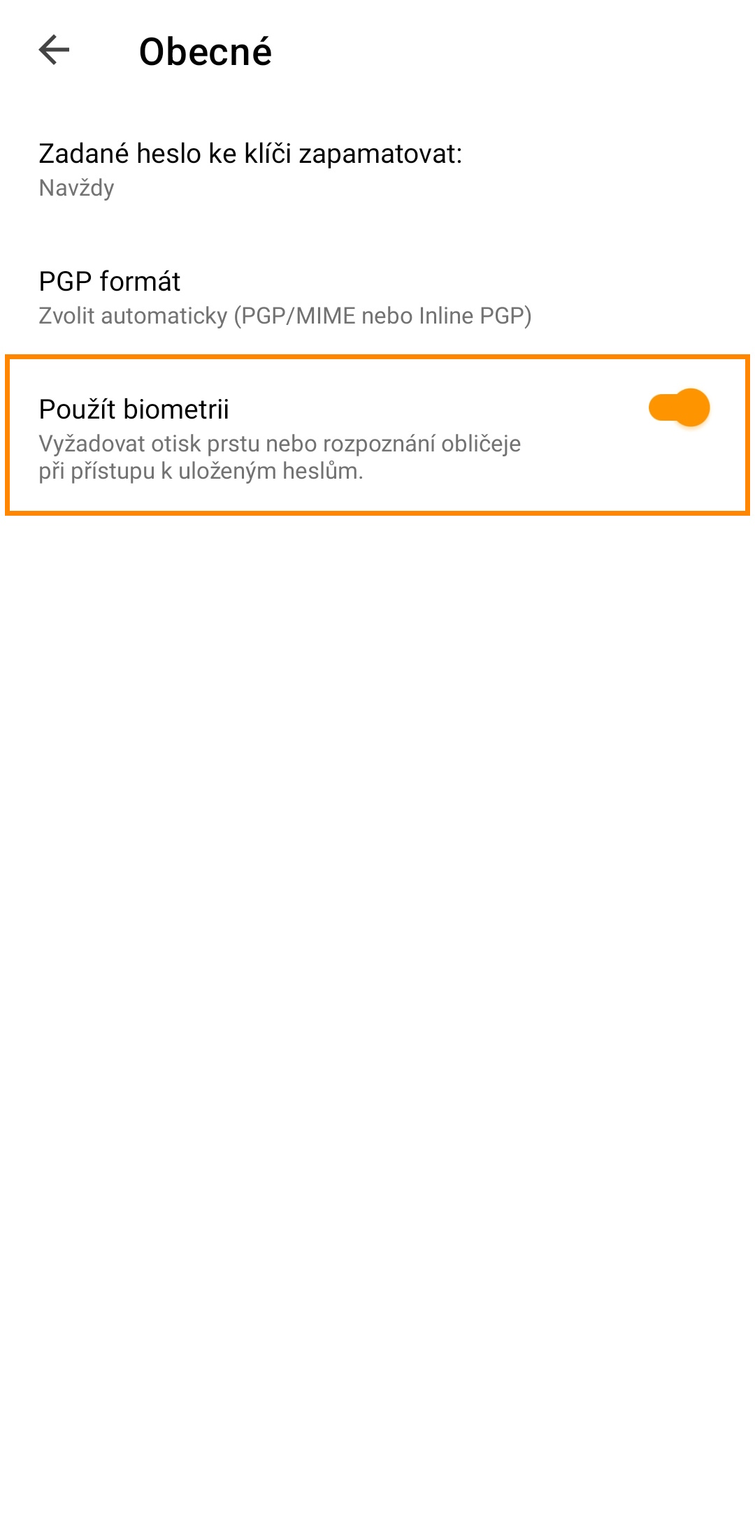

Sekce Obecné v mobilní aplikaci navíc nabízí použití biometrie k ochraně vašich hesel:

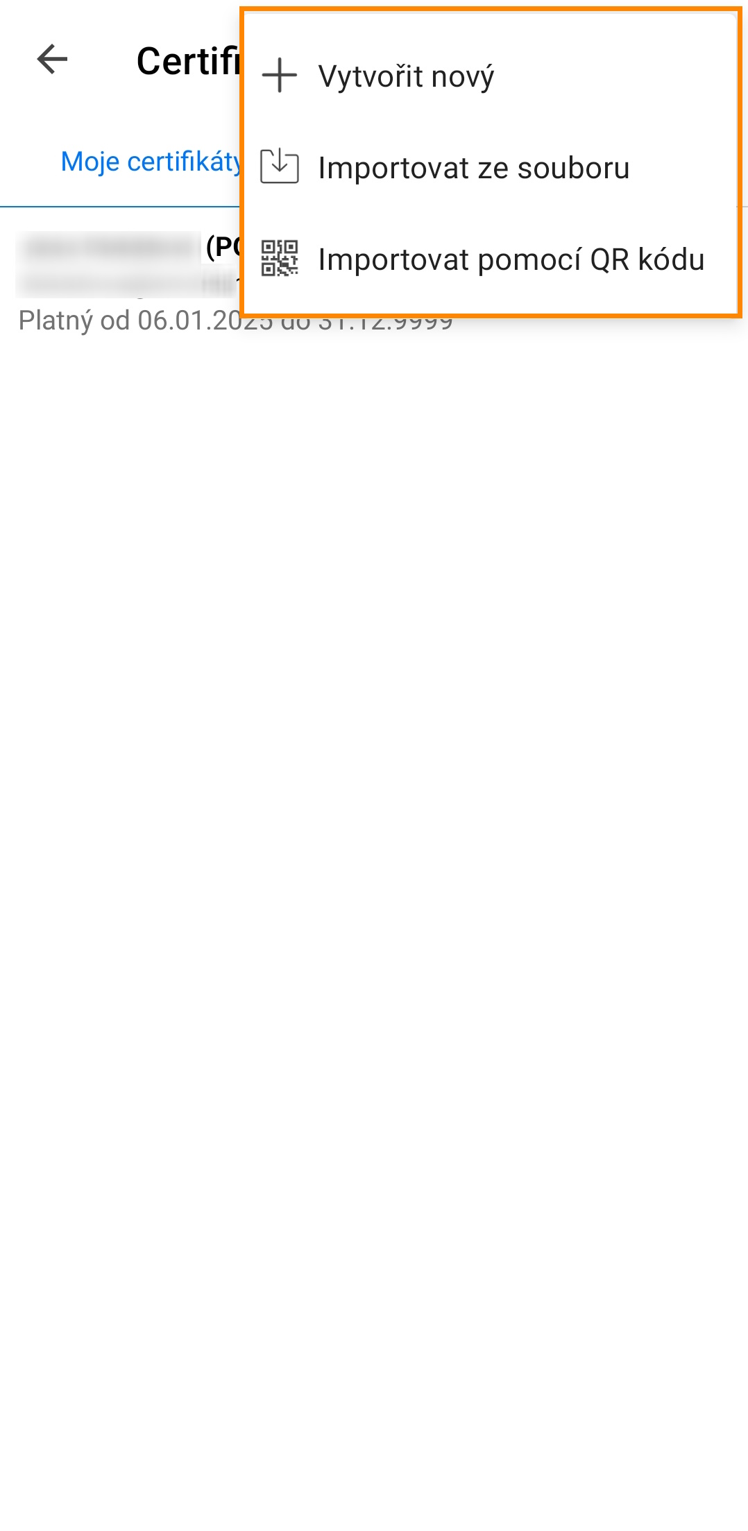

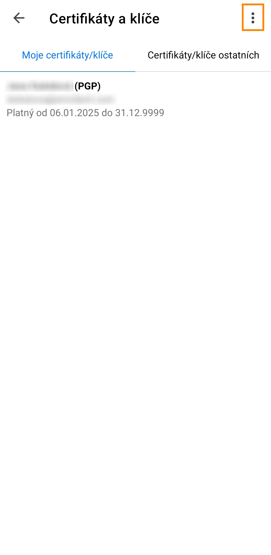

V sekci Certifikáty si vytvoříte nový pár klíčů. Také můžete importovat existující pár klíčů pomocí QR kódu. Díky tomu máte možnost použít stejný pár klíčů v desktopové i mobilní aplikaci.

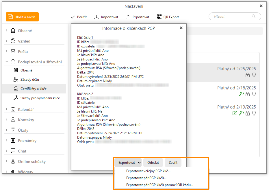

Funkci exportu najdete v desktopové aplikaci v Nastavení > Podepisování a šifrování > Certifikáty a klíče > Spravovat certifikáty/páry klíčů:

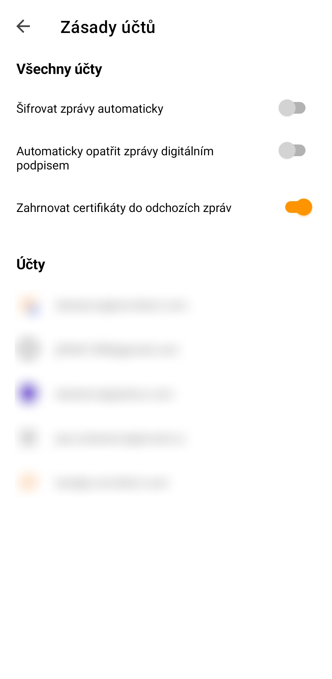

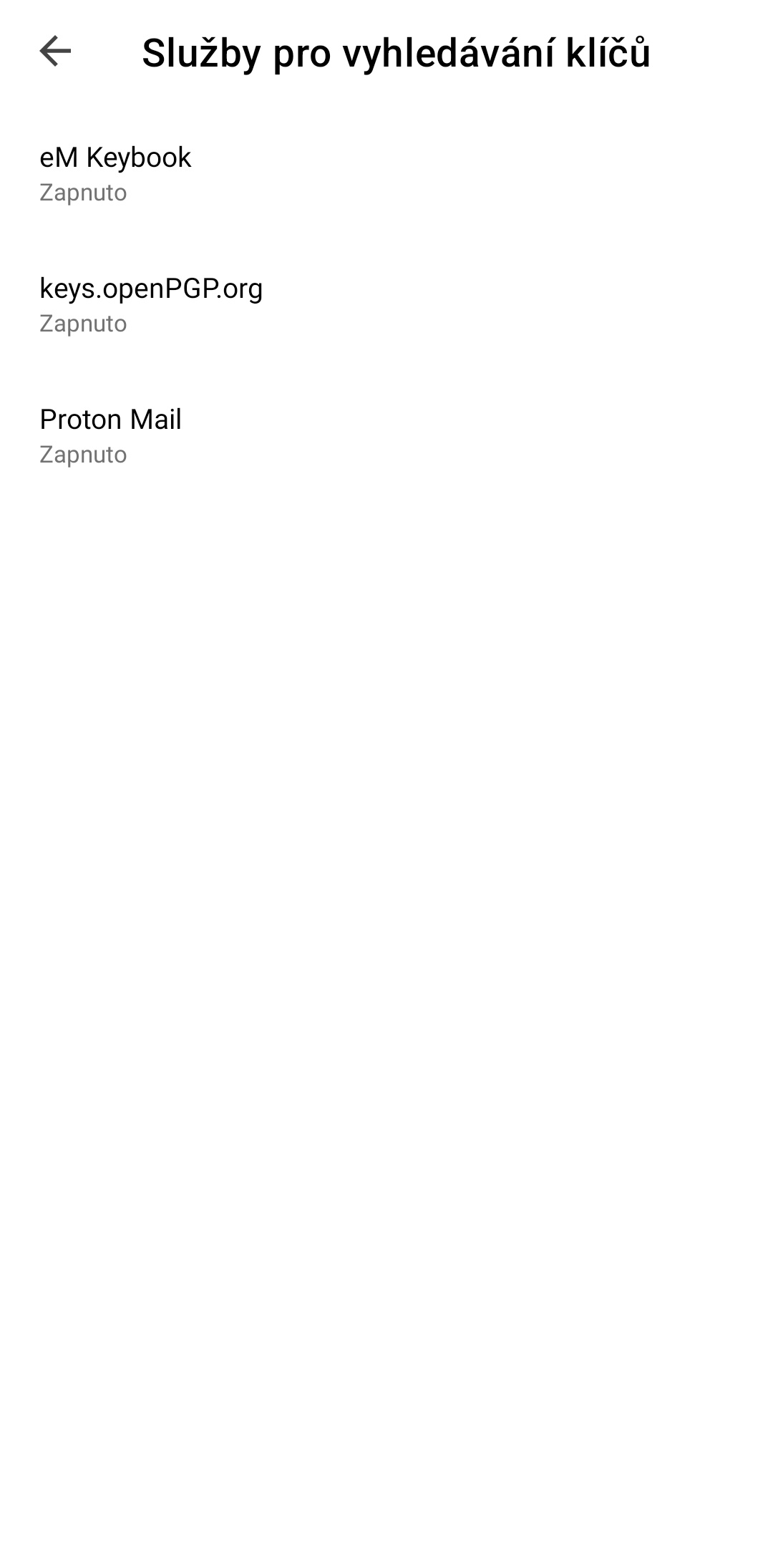

V mobilní aplikaci můžete nastavit také Zásady účtu a Služby pro vyhledávání klíčů:
