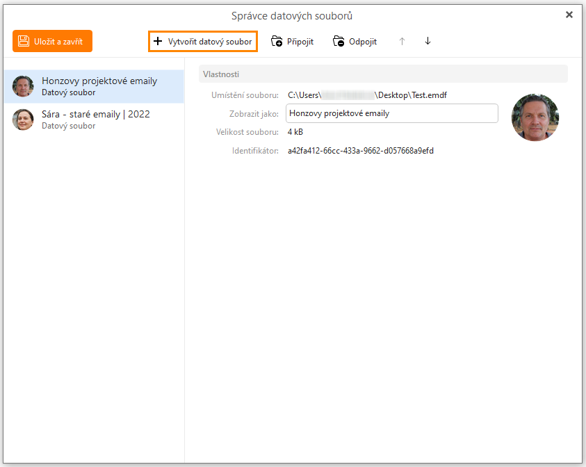

Otevře se Správce datových souborů. Pro vytvoření nového, prázdného Datového souboru, klikněte na „ + Vytvořit datový soubor “:
eM Client: Datové soubory

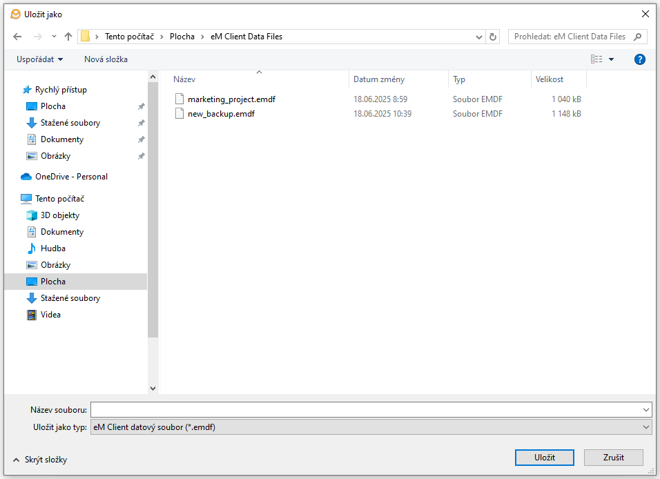

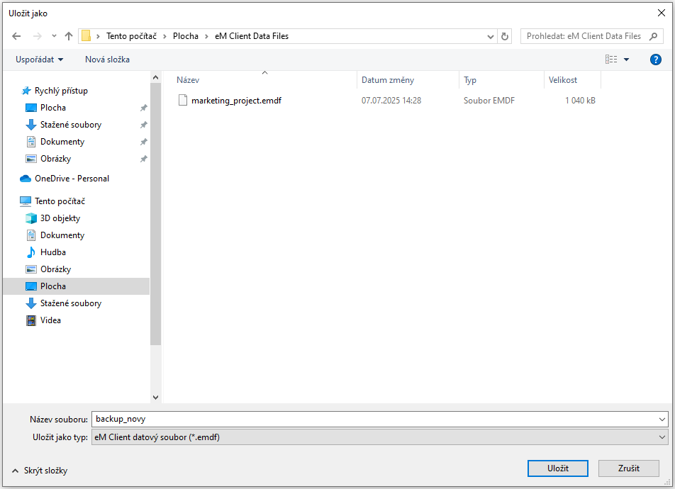

Otevře se dialogové okno, kde můžete vybrat umístění a datový soubor pojmenovat:
Umístění i jméno potvrďte tlačítkem „Uložit“.

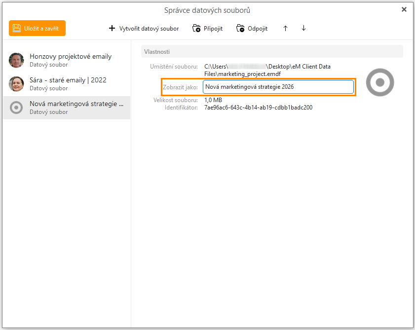

Nový Datový soubor je na světě! V kolonce Zobrazit jako si můžete přizpůsobit název souboru, jak ho uvidíte v levém panelu mezi vašimi složkami:

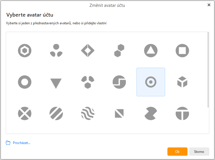

Avatar Datového souboru lze také upravit. Klikněte na něj, a buď si vyberte z výchozích obrázků, které eM Client nabízí, nebo si nahrajte vlastní obrázek:

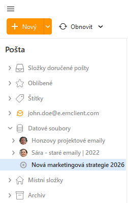

Svůj nový Datový soubor najdete v levém panelu pod e-mailovými účty a nad Místními složkami a Archivem.

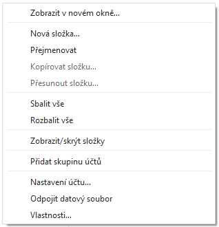

Kliknutím pravým tlačítkem na datový soubor otevřete nabídku, ve které můžete soubor přejmenovat, vytvářet nové složky, zobrazit nebo skrýt existující složky, rychle datový soubor odpojit a využít i další možnosti jako u dalších složek v programu eM Client.

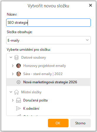

Vytvořte novou složku, vyberte kam ji ve vašem novém Datovém souboru umístit, dále pak název a jaký typ položek bude obsahovat:

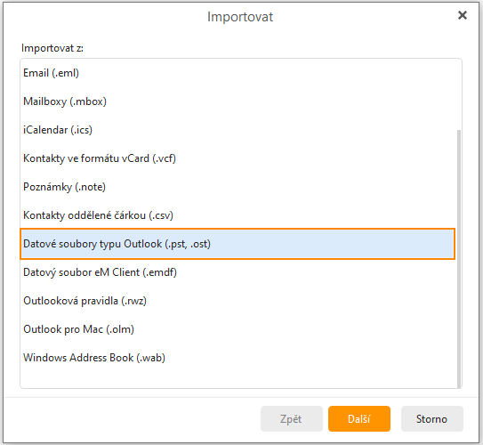

Pokud si přejete naimportovat PST (nebo OST) jako datový soubor, jde tak učinit v Menu > Soubor > Importovat (na Windows) nebo Soubor > Importovat (na macOS). V nabídce vyberte „Datové soubory typu Outlook (.pst, .ost)“.

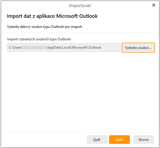

Pokud máte na počítači nainstalovaný program Outlook, v cestě souboru bude automaticky vybrána vaše místní složka Microsoft Outlook pod složkou AppData. V opačném případě si umístění zvolíte tlačítkem „Vyberte soubor…“. Totéž platí, pokud zkrátka chcete složku importovat odjinud.

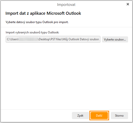

Otevře se dialogové okno. Označte soubor pro import a klikněte na „Otevřít“
V programu eM Client klikněte na tlačítko „Další“

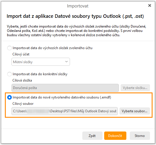

Na závěr můžete vybrat, aby se data importovala do nově vytvořeného Datového souboru:
Až vyberete, kam nový soubor EMDF umístit, klikněte na tlačítko „Dokončit“, počkejte na konec importu a klikněte na „Ok“. Všechna naimportovaná data pak naleznete ve vybrané složce.

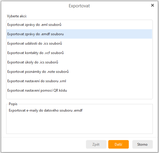

Pokud si přejete data vyexportovat jako nový Datový soubor, otevřete si Menu > Soubor > Exportovat (na Windows) nebo Soubor > Exportovat (na macOS). V nabídce vyberte „Exportovat zprávy do .emdf souboru“:

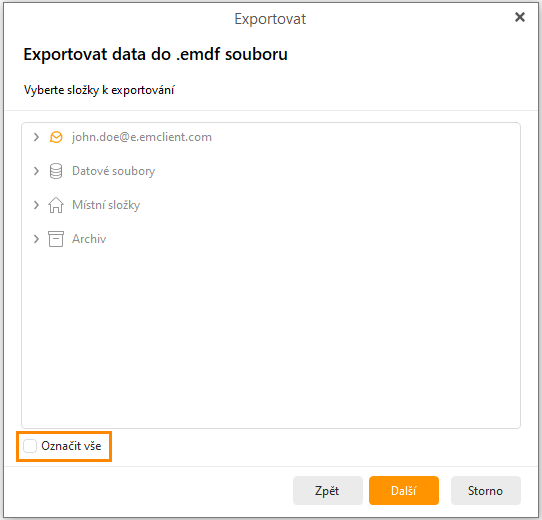

Označte složky, které chcete exportovat, nebo zaškrtněte „Označit vše“ pro výběr všech svých dat:

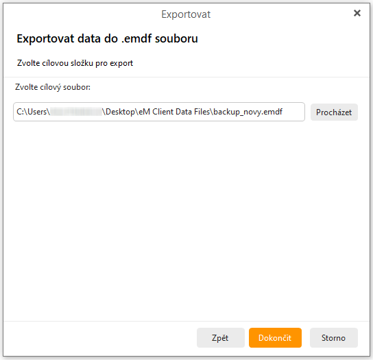

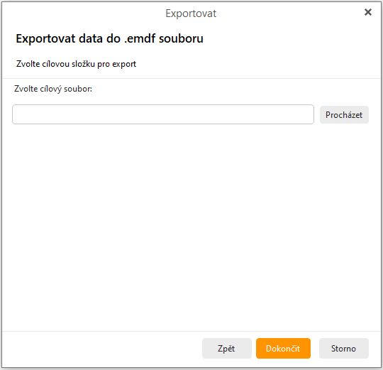

Vyberte, kam svůj nový Datový soubor uložit a po otevření dialogového okna, soubor pojmenujte a klikněte na „Uložit“.
Zpátky v programu eM Client klikněte na „Dokončit“:
Nechte export doběhnout a klikněte na tlačítko „Ok“.
