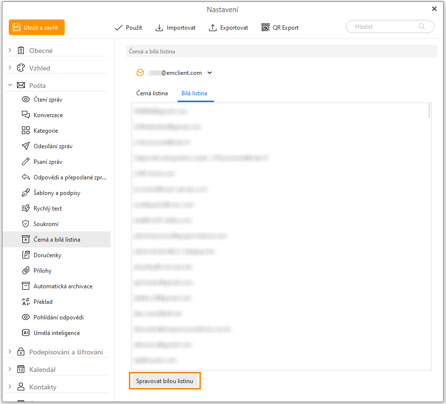

Bílá listina existuje pouze na serveru. Upravovat ji v programu eM Client umožňují pouze účty IceWarp a SmarterMail, a to v sekci Menu > Nastavení > Pošta > Černá a bílá listina (na Windows) nebo přes eM Client > Vlastnosti > Pošta > Černá a bílá listina (na macOS).
V záložce Bílá listina klikněte na tlačítko „Spravovat bílou listinu“:

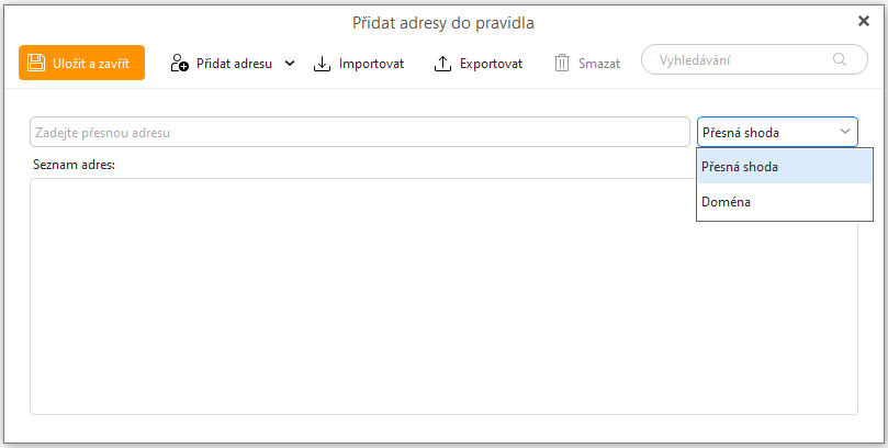

Do políčka zadejte přesnou e-mailovou adresu nebo doménu:
eM Client: exact match or domain

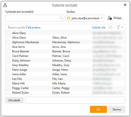

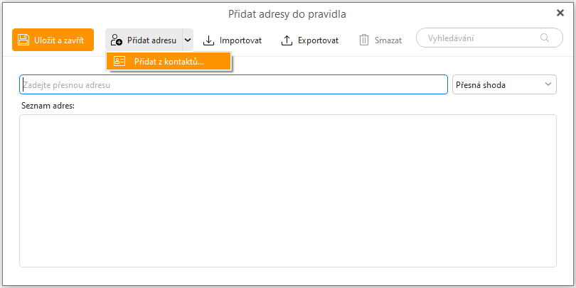

Můžete také kliknout na ikonku šipky vedle tlačítka „Přidat adresu“ a vybrat adresu přímo z Kontaktů.
eM Client: Add address
Otevře se okno, ve kterém si vyberete konkrétní adresu a potvrdíte kliknutím na „OK":
eM Client: OK button
V pravém horním rohu máte možnost „Vybrat vše“, čímž zaškrtnete všechny kontakty a můžete je přidat naráz.

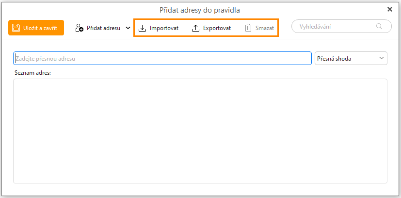

Tlačítka „Importovat“ a „Exportovat“ umožňují naimportovat bílou listinu ze souboru .txt nebo ji naopak vyexportovat. Jakoukoliv položku odeberete z listiny tlačítkem „Smazat“.
eM Client: Import / Export options

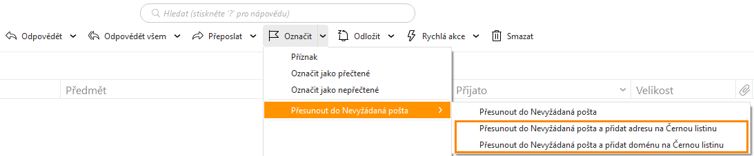

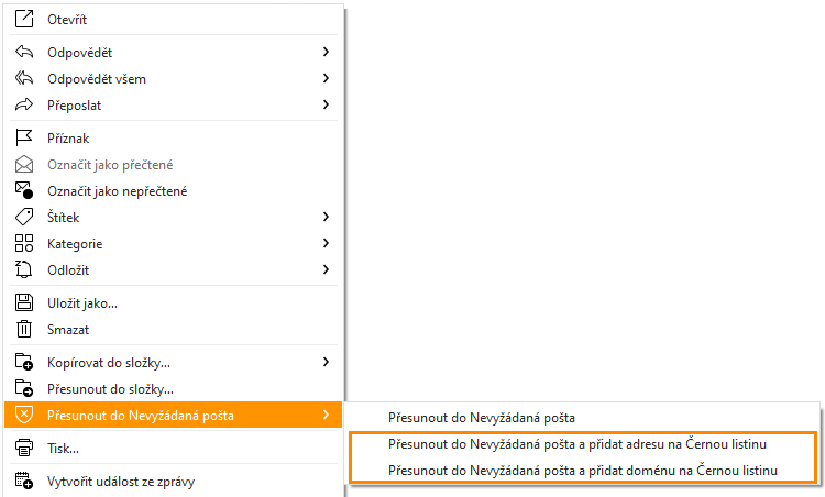

E-mailovou adresu nebo doménu na černou listinu jednoduše přidáte přes nástrojovou lištu v hlavním okně kliknutím na tlačítko „Označit“. Pak podle potřeby vyberte možnost Přesunout do Nevyžádaná pošta > Přesunout do Nevyžádaná pošta a přidat adresu na Černou listinu nebo Přesunout do Nevyžádaná pošta a přidat doménu na Černou listinu .
eM Client: Move to junk options
Případně stačí na kteroukoliv zprávu kliknout pravým tlačítkem myši a vybrat Přesunout do Nevyžádaná pošta > Přesunout do Nevyžádaná pošta a přidat adresu/doménu na Černou listinu nebo zprávu označit a použít klávesovou zkratku Ctrl + J (na Windows) či Cmd + J (na macOS).

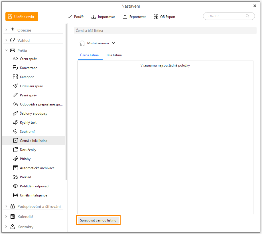

Všechny přidané adresy a domény můžete spravovat v Menu > Nastavení > Pošta > Černá a bílá listina (na Windows) nebo přes eM Client > Vlastnosti > Pošta > Černá a bílá listina (na macOS).

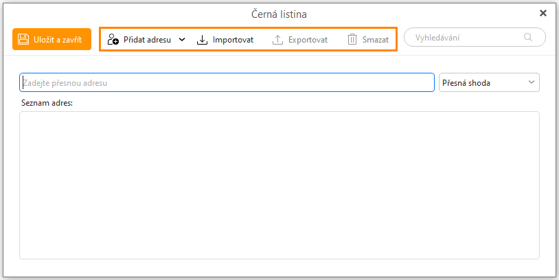

Pro úpravu klikněte na tlačítko „Spravovat černou listinu“:
eM Client: Manage blacklist
Správa černé listiny funguje stejně jako správa bílé listiny. Můžete zadat přesnou adresu nebo doménu, přidat ji z Kontaktů, černou listinu lze importovat nebo exportovat a kteroukoli položku jedním kliknutím smazat.
