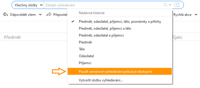

Díky vyhledávání rychle najdete libovolnou zprávu. Máte možnost použít jak lokální vyhledávání, tak vyhledávání na serveru. Pokud si poštu stahujete do lokálního úložiště pro offline využití, můžete využít naše pokročilé vyhledávání, se kterým lze specifikovat konkrétní vlastnosti hledaných zpráv pomocí klíčových slov a dosáhnout tak přesnějších výsledků.
Pokud si však nechcete na disk stahovat všechny zprávy, ale třeba jen ty za poslední měsíc, není to problém. Serverové vyhledávání vyhledává přímo na e-mailovém serveru a vrátí výsledek k zobrazení v aplikaci eM Client. Pokud vás tedy na vašem zařízení trápí omezené místo, tato možnost je zde přesně pro vás.
V případě, že byste chtěli hledání na serveru vypnout, klikněte na šipku v pravém rohu hlavního vyhledávacího pole. V rozbalené nabídce zrušte označení položky „Použít serverové vyhledávání, pokud je k dispozici“:

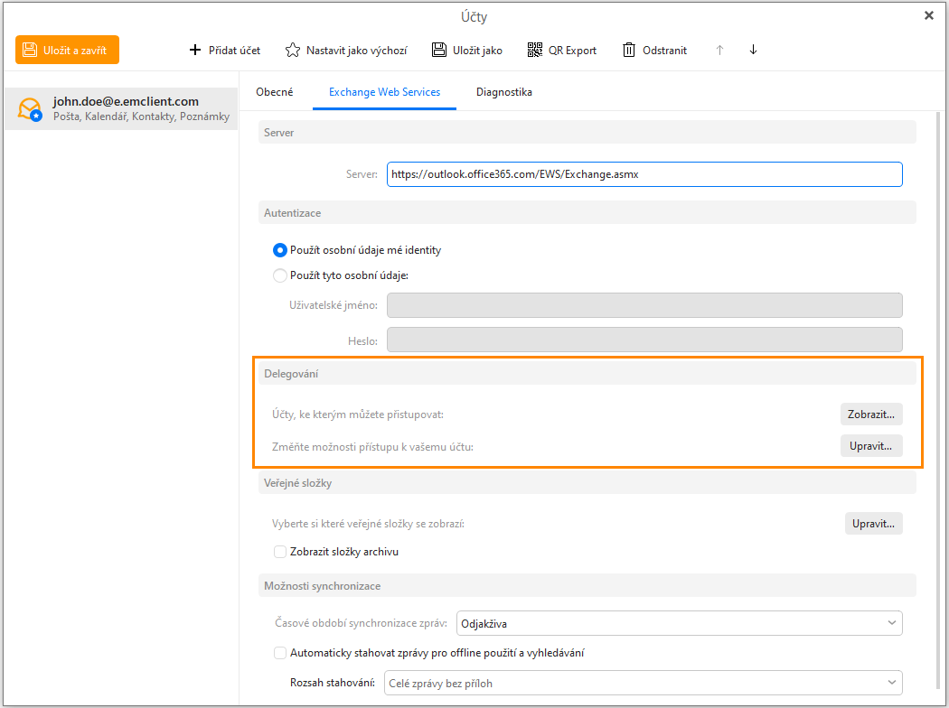

  1. Ve Windows jděte do Menu > Účty, na macOS do eM Client > Účty. U svého účtu Microsoft Exchange otevřete záložku Exchange Web Services, kde najdete sekci Delegování:

    Také můžete v levém panelu v hlavním okně pravým tlačítkem myši kliknout na zvolený účet a vybrat „Delegace“

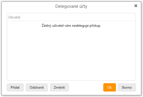

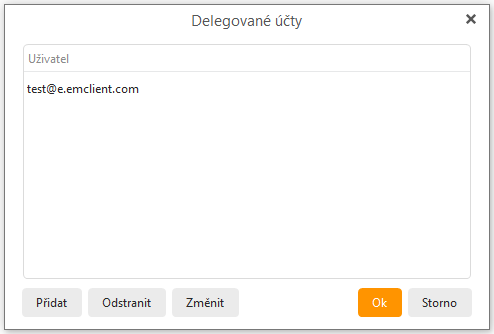

  2. U nabídky „Změňte možnosti přístupu k vašemu účtu“ klikněte na tlačítko „Upravit“. Zobrazí se okno s delegovanými účty:
    eM Client: Delegated accounts

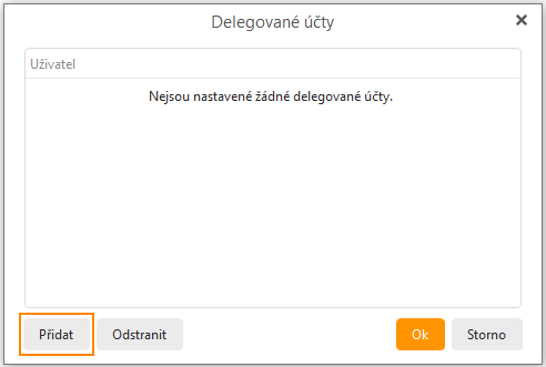

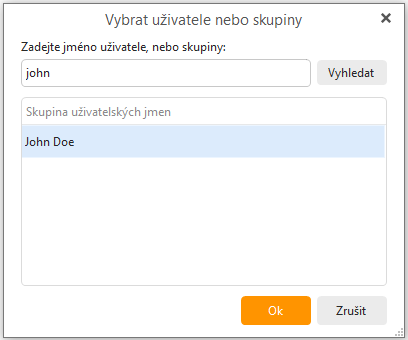

  3. Klikněte na „Přidat“ a zadejte e-mailovou adresu uživatele nebo skupiny.
    eM Client: Select users or groups

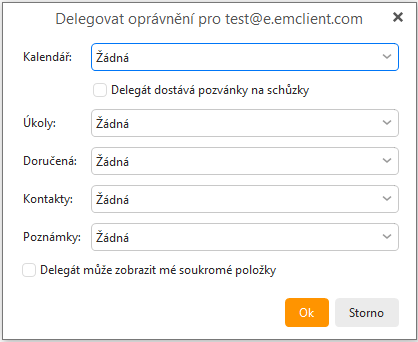

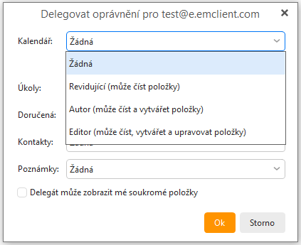

  4. Potvrďte tlačítkem „Ok“ a pak si vyberte konkrétní oprávnění. Nemusíte sdílet celý účet. U každého typu položky lze upravit pravidla přístupu a umožnit data číst, vytvářet, upravovat, nebo povolit všechny tři možnosti:
    eM Client: Delegate permissions menu
Hotovo. Vybraný uživatel má přístup k vašemu Exchange účtu podle vámi specifikovaných přístupových práv.

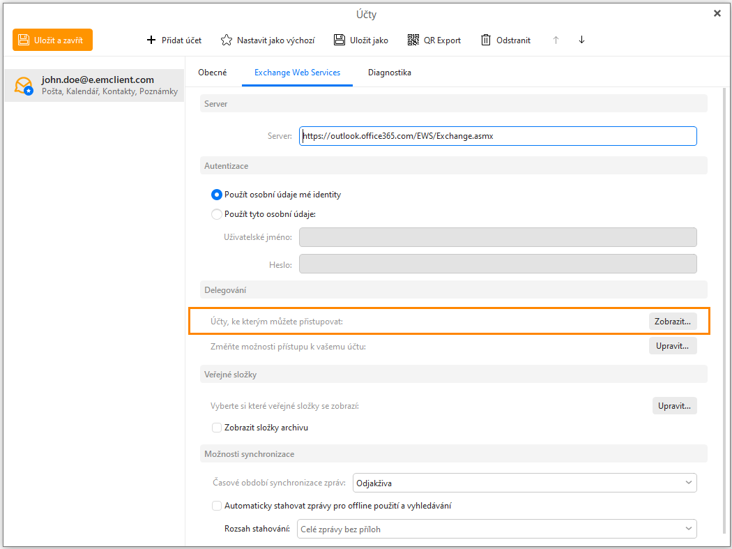

  1. Přejděte do nastavení účtu v Menu > Účty na Windows nebo eM Client > Účty na macOS.
    V záložce Exchange Web Services a sekci Delegování najdete „Účty, ke kterým můžete přistupovat“. Klikněte na tlačítko Zobrazit:

  2. Klikněte na „Přidat“ a vyhledejte delegovaný účet z vaší organizace. Potvrďte tlačítkem “Ok”.

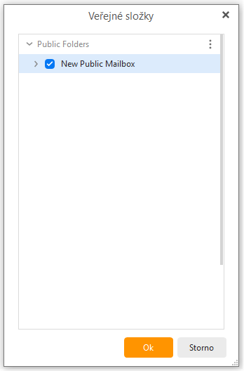

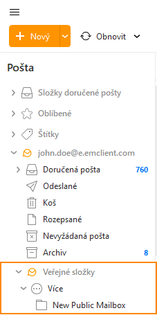

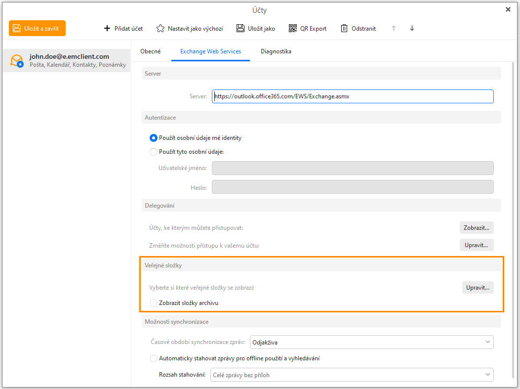

  • Veřejné složky: Administrátor může založit veřejné složky, které uživatelé na serveru můžou odebírat. Nastavení se nachází v Menu > Účty na Windows a eM Client > Účty na macOS. V záložce Exchange Web Services je sekce Veřejné složky:
    eM Client: Accounts - Public folders

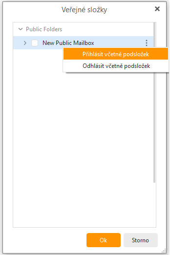

    Po kliknutí na tlačítko „Upravit“ vyskočí nové okno, kde si zaškrtněte, které veřejné složky chcete zobrazovat.
    Pokud složka obsahuje hodně podsložek, není třeba zaškrtávat každou zvlášť. Klikněte na tři tečky vedle složky nebo na ni klikněte pravým tlačítkem myši a zobrazí se vám možnost přihlásit se k odběru celé složky včetně všech podsložek, případně se zase odhlásit.
    Po výběru veřejných složek změny potvrďte tlačítkem „Ok“.
    Veřejné složky se zobrazují v levém panelu pod delegovaným účtem:
    eM Client: Accounts - Public folders in sidebar
